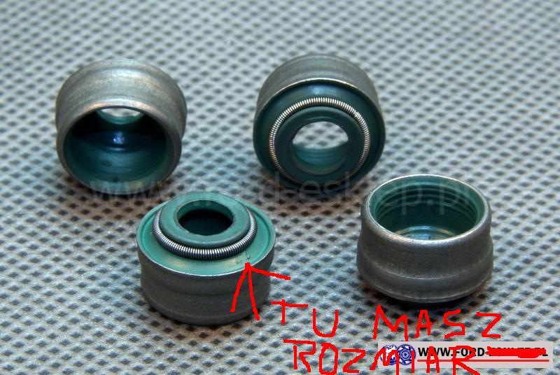

Załącznik 89271jezeli zawor masz 9mm to 7.5mm to zdecydowanie za mala dziura na zawor powinno byc kolo 9 moze 8.8 8.9 a nawet rowne 9mm w taki otwor zawor ci nie wejdzie do tego masz tam sprezynke ktora trzyma dobrze .na starych uszczelniaczach masz rozmiar pisze malym druczkiem na gumie od boku tak jak na zdjeciu i jezeli sciagniesz stary idz z nim do sklepu napewno ci dobiora .

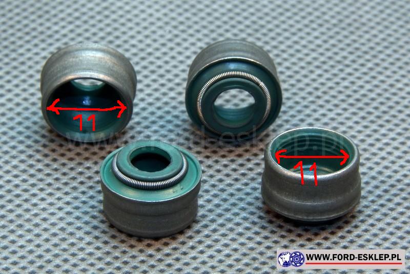

Załącznik 89394 tak jak na zdjeciu 11 to rozmiar w srodku uszczelniacza ta czesc nachodzi na prowadnice dam ci przyklad jezeli masz prowadnice 11.2mm to uszczelniacz ma miec 11. tam jest uszczelka gumowa wiec musi byc wcisk zeby sie trzymalo. najlepiej patrz po starych . tak jak wczesniej masz napisane na nim rozmiar na zawor i rozmiar na prowadnice np jak w mojej tb 9x11
