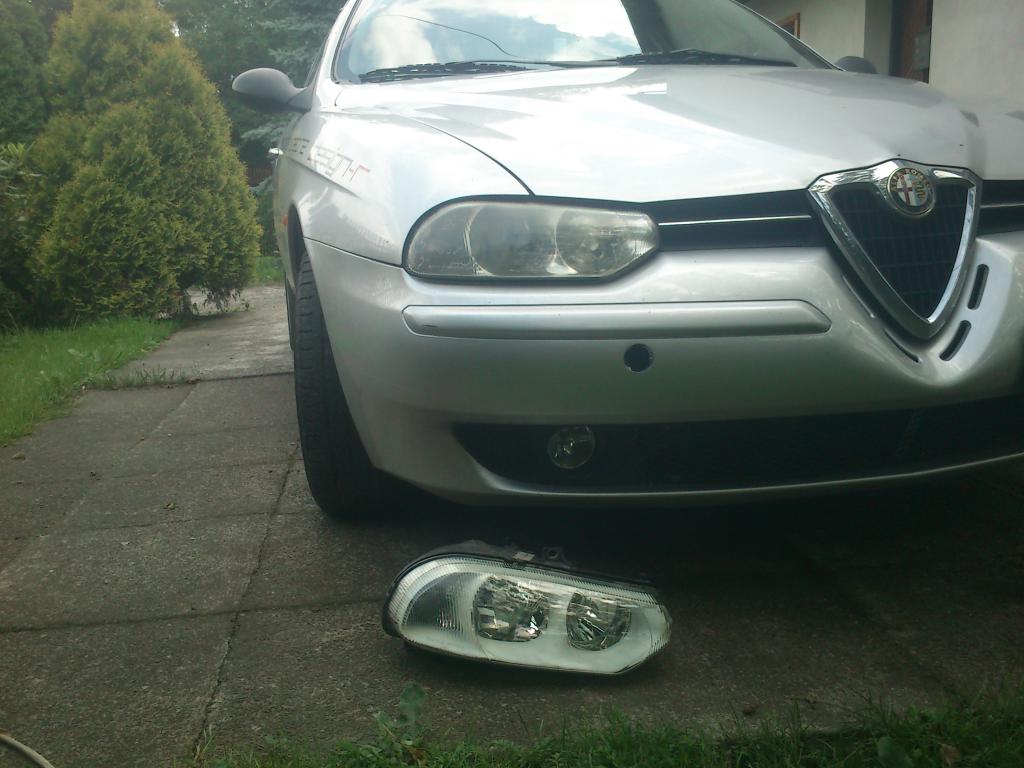

Witam. Folia jest zabezpieczeniem przed matowieniem kloszy od piachu i czego tam jeszcze... pod spodem zdjęcie klosza w dobrym stanie, świeżo umytego i lekko przepolerowanego (lekko bo na tej foli to jednak mi zależy) i właśnie starego z którego zeszło już większość folii - zmatowiał całkiem w tych miejscach.
Dodatkowo został zregenerowany odbłyśnik, co jest głównym powodem powstania tego posta. Otóż regenerację przeprowadzał pan w firmie PVLpolska.pl i nie wiem czy powinienem być zadowolony z efektu, podejrzewam ze świecić będą jak szatan w porównaniu ze starymi, ale jednak spodziewałem się dokładniejszego wykonania renowacji. Prosiłbym osoby, które poddawały odbłyśnik renowacji, o zabranie głosu - czy ich wyglądały podobnie. Chodzi o te resztki w miejscu w którym klosz wypala się najbardziej. Widać to na filmie http://www.youtube.com/watch?v=SbPUI...ature=youtu.be
BTW chciałem (choć niezamierzenie od samego początku - ale to sreberko jakoś samo zeszło ;) zrobić gta look, ale białe mogą być fajne :D ma ktoś ramki w kolorze innym niż srebrny lub czarny?
