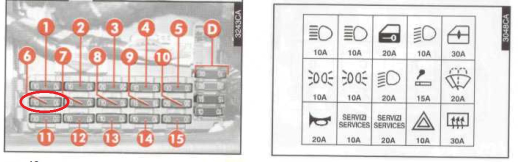

W skrzynce bezpieczników, chodzi o te bezpieczniki za gniazdem diagnostycznym jak na pierwszym zdj w tym temacie http://www.forum.alfaholicy.org/nasz...156_2_0ts.html Powinien to być nr 1 od lewej w górnym rzędzie bezpiecznik ma 15A.
1 załącznik(i)
Chodzi Ci o te bezpieczniki ?? Jeżeli tak to który to numerek ?Załącznik 90330 Jężeli tak to który to numer?
Nie, wyżej oddzielna skrzynka, tam w tym temacie co pisałem >>>> http://www.forum.alfaholicy.org/nasz...156_2_0ts.html na pierwszym zdjęciu jest widoczna przez wycięta dziurę na wysokości gniazda diagnostycznego.
