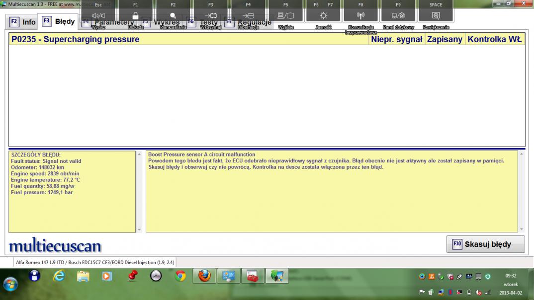

Pozwolę sobie podpiąć się do wątku... mam podobny problem z tym że powyżej 2,5k jest lepiej ale też szału nie ma. Dodam że turbo nie wciąga oleju, zmienna geometria do ostatniej chwili raczej ok bo samochód jak na 115 koni uważam że zbierał się fantastycznie. Na około tydzień przed spadkiem mocy na moment miałem przy wyprzedzaniu poniższy błąd na kompie (do tego czasu zero błędów). EGR nie zaślepiony ale do tej pory było OK. Zawór overboos czy tam VGT (jak zwał tak zwał :)) wymieniony lekko ponad rok temu.

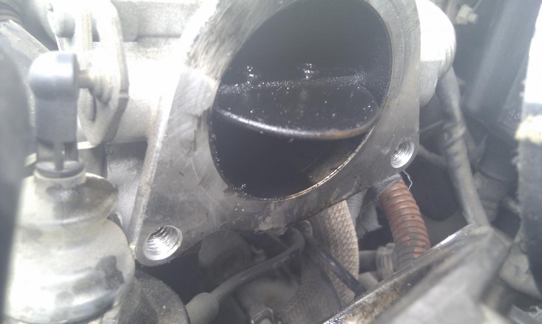

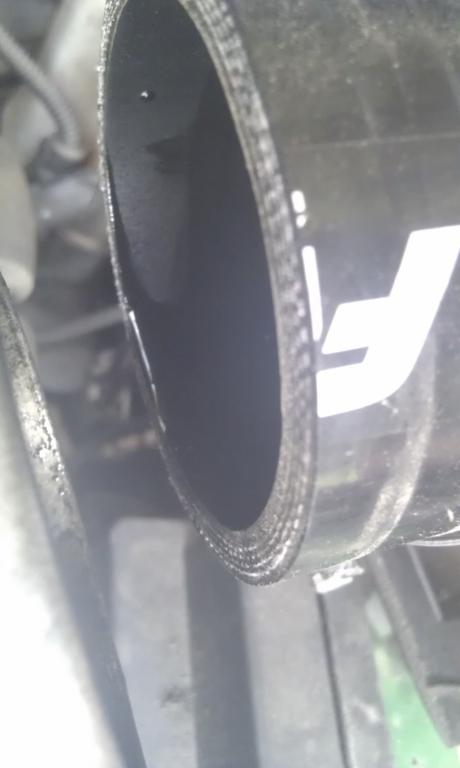

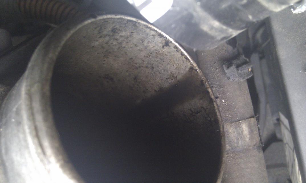

Teraz smutniejsza część historii... wróciłem sobie na podwórko i drapie się w beret co by tu jeszcze sprawdzić...odłączyłem miejsce gdzie dolot wpięty jest w EGR a tam smutny widok oleju...szok i niedowierzanie! :( Dbam pedantycznie o turbo bo już jedno wymieniłem, oleju z silnika nie ubywa, Alfa zbiera się jak wściekła...DLACZEGO JEST TAM OLEJ ? :(
Załącznik 95317Załącznik 95318Załącznik 95319
Pocieszam się tym (pewnie nie słusznie), że ogólnie czytałem gdzieś kiedyś że opary oleju czy ogólnie jakieś ilości oleju w dolocie są normalne do pewnego stopnia. Więc pomyślałem że skoro mi długo turbo niemal nie pracowało to wszystko co było w dolocie po prostu sobie spłyneło i tak się nagromadziło. Bo gdyby turbo dmuchało tam jak teraz dmucha myślę że zacznie powoli zanikać. Dziwne tymbardziej że nawet po krótkiej trasie do pracy turbo jest chłodzone a i stan oleju się praktycznie nie zmienia. Proszę mądre głowy o dalszą pomoc :(
Ale to chyba normalne że są tam śladowe ilości oleju ;)
Też mam śladowe ilości oleju. Jednak jeśłi oleju nie ubywa, turbo "świszczy" w normie to się tym nie przejmuję.

U mnie to samo :( błąd p0235, p0236, brak mocy do 2,5tys, potem jakoś idzie ale co mi z tego jak po chwili zapala check engine i z charakterystycznym dźwiękiem komputer zaprasza mnie do dilera a auto odpina turbo...
Sztanga przy geometrii chodzi tylko trochę, a turbo przeładowuje do pół bara(!) nawet... Pomocy :(
EDIT: od 2,2 do 2,5 tys czuć takie jakby lekkie szarpanie/ ubytek niutonometrów

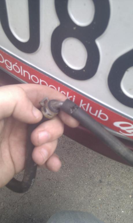

czujnik doładowania fałszuje odczyty, zatkany spust podciśnienia w overboost lub overboost poszedł w zaświaty.
zales00 - Bingo :)
Przeczytałem Twój post, szybko pobiegłem zajrzeć pod maskę i co ujrzałem... Wężyk na łączniu się kiedyś "przytopił" (latał luźno, prawdopodobnie podpiekł się o kolektor) i zrobiła się dziurka.
Na szybko taśma izolacyjna i na ulice.
Ku mojemu zaskoczeniu, ciągnie z każdych obrotów a dawna moc powróciła.
Dzięki!
cieszę się że mój problem mógł komuś pomóc :)
Jednak polecam wymianę wężyka a taśmę potraktować jako rozwiązanie tymczasowe :)
Jak wiadomo AR nie lubią fuszerki ;).
Taśma była tylko do potwierdzenia diagnozy, a niebawem trafi nowy wężyk.
