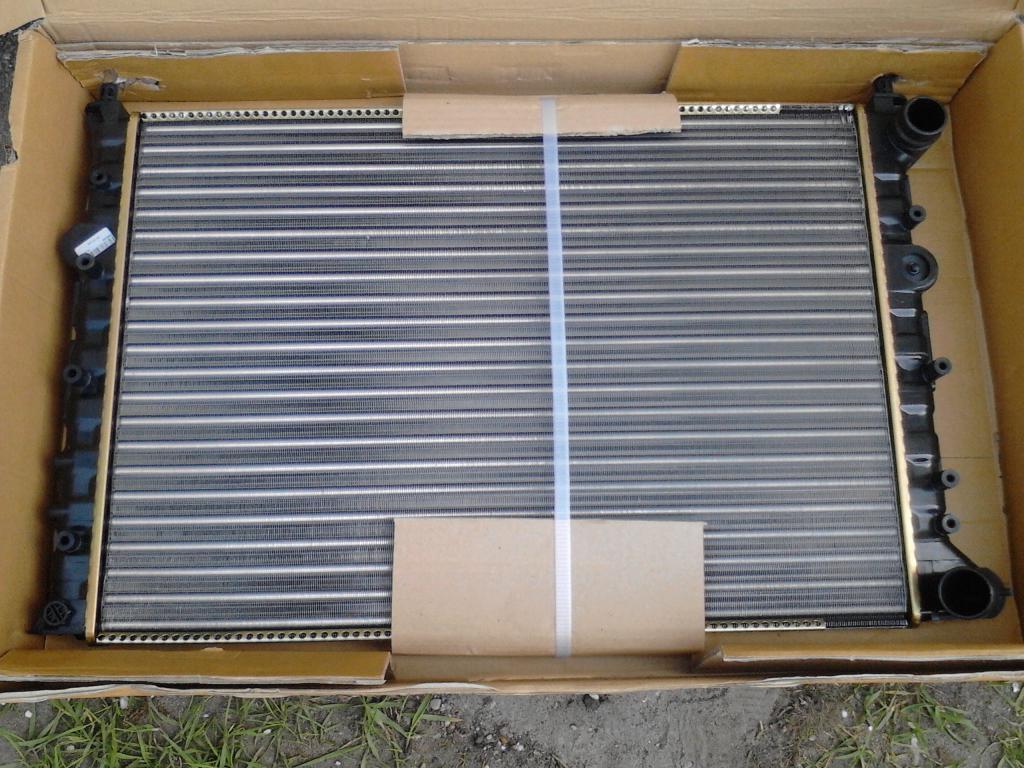

Niech będzie ta:
http://allegro.pl/chlodnica-wody-alf...354257669.html
i ta:
http://allegro.pl/chlodnica-wody-alf...tml#tabsAnchor

Przede wszystkim zwróćcie uwagę na ilość "rurek" w obu chłodnicach. Ten najtańszy chińczyk ma ich ok 20 natomiast ta z drugiego linku grubo ponad 30 co świadczy przede wszystkim o ich wydajności.
Poza tym są wykonane w zupełnie odrębnych technologiach.
W tej droższej rdzeń jest wykonany w technologii lutowania i wypiekania (rdzeń stanowi jedną całość tak jak w oryginale) a połączenia gumowe (najbardziej newralgiczne) występują tylko na połączeniu całego rdzenia z plastikowymi zbiorniczkami czyli jest ich tam 2 szt.
Natomiast w tańszej każda rurka jest łączona z korpusem za pomocą odrębnego oringu, czyli jest ich tam ponad 40 + jak wyżej 2 uszczelnienia na połączeniu całego rdzenia ze zbiorniczkami a co za tym idzie dużo więcej miejsc potencjalnych wycieków.

Tylko ciekawi mnie jak sprawa będzie się miała z chłodzeniem bo myśle ,że na korzysc tej drugiej . Zauważyłem ,że w oryginale są płaskie wąskie rurki ( które chyba dlatego tak szybko się zapychają i chłodnice Alfowskie szlag trafia ) a ten "Chińczyk" ma rurki w lamelkach grubsze i okrągłe ( co wydaje się dal dużo lepszy przepływ i raczej nie ma możliwości ,że się coś przytka . Niewiem , tak sobie filozofuje . Kupiłem w weekend zakładam więc napewno opisze jak to wygląda. Jak będzie ciekło po miesiącu , pół roku to gwarancja jest .
PS. Przypatrzyłem się "chinczykowi" i okazało się ,że ma dwa rzędy rurek ( przód i tył ) po 20 ( u mnie ) czyli 40 . Nie zmienia to faktu ,że rzeczywiście osadzone są na gumkach . Zobaczymy ile to wytrzyma:D
Ja kupiłem do siebie najtańszą, co do rurek to się nie przygladałem ale te płatki - lamelki aluminiowe to był rekort świata tak cieniutkie, że od dmuchnięcia się wyginały. Narazie wytrzymała ponad rok zobaczymy co dalej. oryginał wytrzymał 11 lat.

Czyli oryginał z wąskimi i płaskimi rurkami szybciej odprowadzi ciepło (mniej płynu w pojedyńczej rurce która szybcie stygnie), poza tym zwróć uwagę na ilość(gęstość) lamelek w swojej nowej chłodnicy i np w oryginale, bądź droższym Khale (napewno w "chińczyku" będzie ich mniej) a to właśnie głównie one odbierają ciepło.
Dodatkowo wąska, płaska rurka stawia mniejszy opór powietrza niż gruba okrągła dzięki czemu powietrze szybciej ją opływa i studzi.

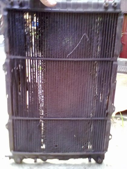

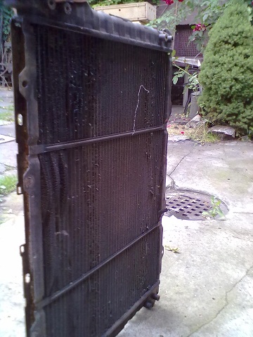

Więc pany drogie . Pierwsza przelotka autostradą i miastem w korku . Wrażenia pozytywne - autobaną przy prędkościach 110-140 temperatura w granicach 85C . W korku raz mi się załączył wentylator ( 1 bieg) ogólne wrażenia ( z chinczyka za 168pln z allegro:) ) dobre . Teraz zobaczymy jak to się będzie kupy trzymać . Dla tych którzy boją się brać samemu za wymiane powiem tylko ,że twierdzenia jakoby to było tak trudne i czasochłonne można między bajki włożyć . Ja miałem oryginalną chłodnice od nowości ( co widać na fotkach ) i zajeło mi to z piwkiem w ręku może 2 godzinki - na gotowo ( żadnych problemów z odkręcaniem - jedynie do 2 dolnych srubek pod osłoną silnika trudniej się dostać ). Ale przyznam ,że tak zajechanej chłodnicy jeszcze nie widziałem Załącznik 101341Załącznik 101342Załącznik 101343 . W razie pytań służę pomocą :)

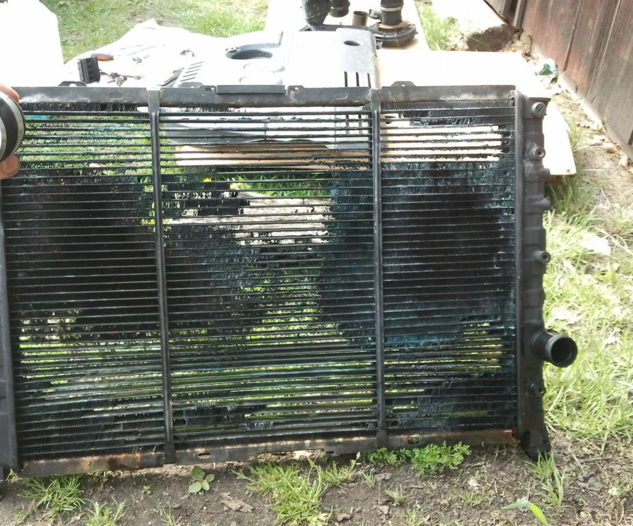

Moja była w gorszym :D
Załącznik 101347
