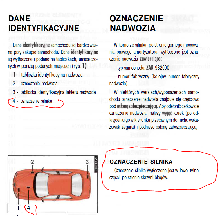

A nr na silniku?
No własnie bo ja zupełnie zielony jestem w tym temacie gdzie go szukać ?
W tym miejscu muszę pochwalić WV każdy silnik ma symbol afn/ahu/asv i wiele innych, które można łatwo znaleźć na naklejce.
i którą to naklejkę można łatwo zniszczyć / wymienić :-)
Załącznik 94763

Te numery może i tam są tylko szkoda że ich w ogóle nie widać Trzeba by było chyba zdjąć "pół silnika" żeby cokolwiek zobaczyć.
