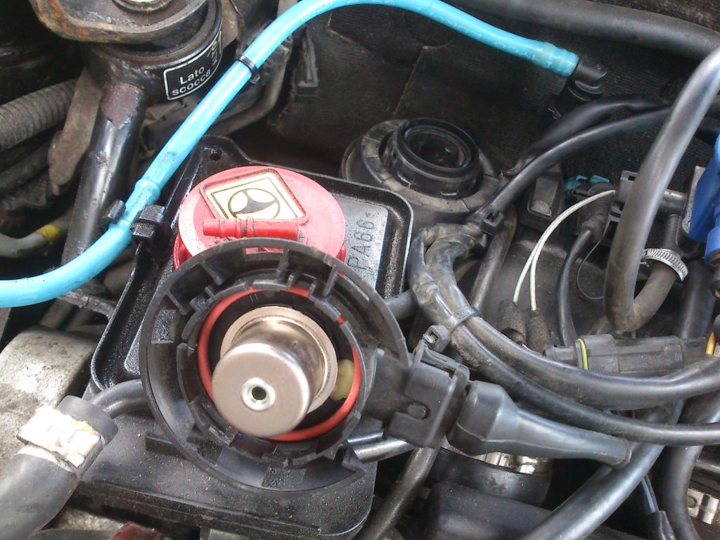

Dzięki Panowie za odpowiedzi Otwarłem to cudo ale tam sa tylko dwa oringi i kawałek filcu co filtruje powietrze. Jak w ogóle poznac ze to jest uszkodzone żaden błąd się nie wyswetla ..Załącznik 96579

nie wiem po co to otwierałeś, w FESie masz test tego urządzenia, wsadzasz łapę od spodu i patrzysz czy siłownik się rusza, sprawdź też czy to czym porusza siłownik da się ruszyć ręką na zgaszonym silniku, jak nie masz zapieczony VIS
