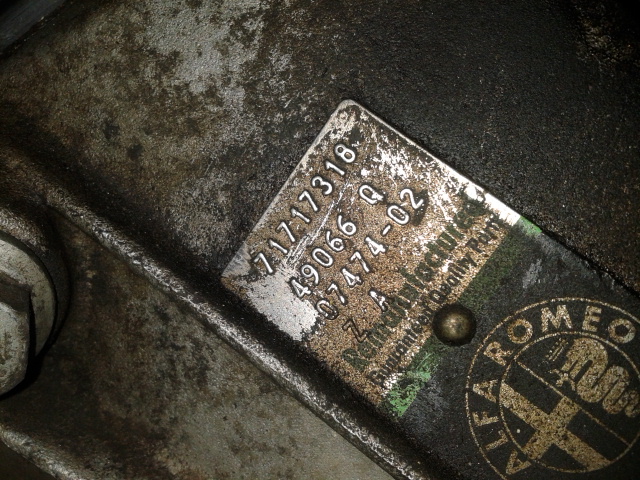

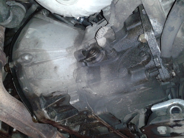

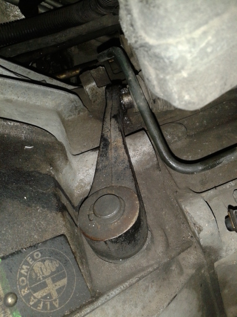

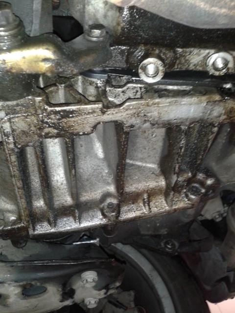

powinienem miec taka o ile pamietam po 98r to juz skrzynia z wysprzeglikiem wewnatrz, najlepiej fotke takiej skrzyni zrobic
Wysprzęglik jest na pewno przykręcony do obudowy skrzyni na górze na zewnątrz. Może jutro spojrzę tam to może jakieś oznaczenia odczytam. Na razie jeszcze w aucie, na warsztat trafi w poniedziałek.
mam kilka roznych skrzyn, najlepiej fotka jakas by sie przydala. zeby porownac

Kilka fotek co się udało zrobić.
Załącznik 108619Załącznik 108620Załącznik 108621Załącznik 108622
Zatem czy masz taką skrzynię i za ile?
