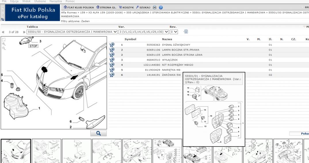

mniej więcej tutaj
przynajmniej wg epera
bo koledzy niektórzy pisali że jednak z innej strony :-)
http://www.forum.alfaholicy.org/159_...1-klakson.html

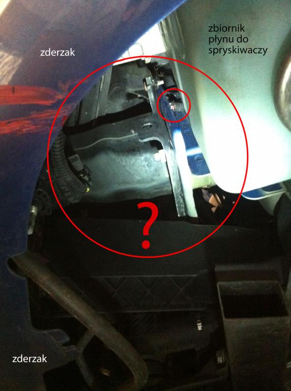

To jeszcze ja się podołącze do tematu... Od momentu zakupu Brery, nie działał mi klakson. Prąd dochodzi do bezpiecznika, po naciśnięciu na kierownicy słychać "pstrykanie". Postanowiłem odkręcić osłony silnika i poszukać klaksonu... jednak ku memu zdiwieniu nie znalzłem go :) Czy na załączonym zdjęciu (od dołu), czerwonym okręgiem zaznaczone jest miejsce w którym powinien znajdować sie takowy? :) Chciałbym się upewnić, gdyż ciężko mi uwierzyć że ktoś go specjalnie wypiął/wyrwał/wyciągnął :confused:

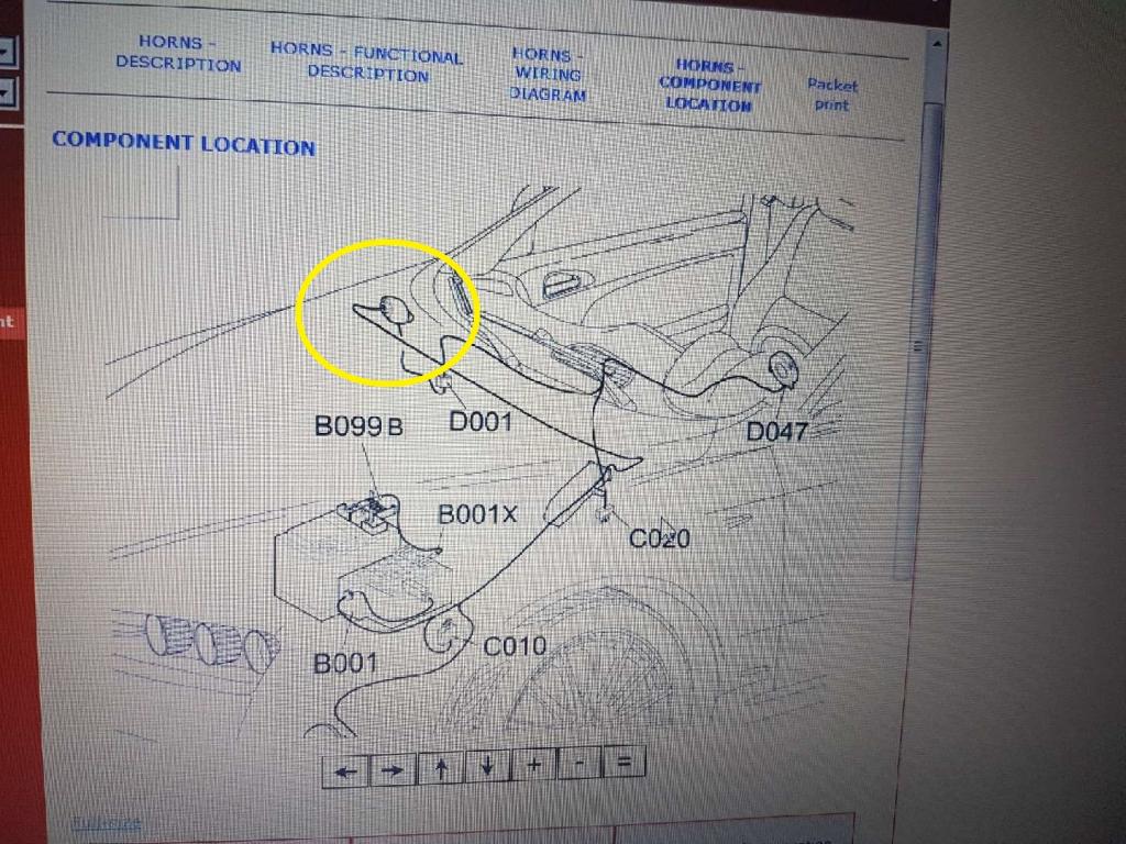

Czy ktoś mógłby napisać, w którym dokładnie miejscu, są zamontowane sygnały dźwiękowe oraz kolejne elementy tego układu - głównie chodzi o przekaźnik - 1,9 TS przed liftem.
Od lat nie korzystałem z sygnału, a ostatnio, jak chciałem skorzystać, to okazał się niemy i zanim dobiorę się do kierownicy, co wiąże się z demontażem "jaśka", chciałbym sprawdzić, czy nie jest to wina samych klaksonów, albo przekaźnika - bezpiecznik jest cały.
Jedno zdanie w wyszukiwarkę i mamy informacje, których szukamy.
- magil
Pod zderzakiem po lewej chyba - mi padły obydwa na raz

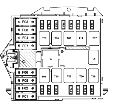

W którym miejscu jest ten przekaźnik?
Przekaźnik T03, skrzynka pod maską obok akumulatora.
Wysłane z mojego moto g(7) plus przy użyciu Tapatalka
Ok, sprawdziłem, przekaźnik działa, ale przy tej okazji, mam dwa pytania:
1. W tej skrzynce pod maską jest żółty duży bezpiecznik, oznaczony "02" - jest on z prawej strony skrzynki, (patrząc od strony lewego błotnika) w dolnym slocie - czy powinien być w pierwszym od dołu, czy w następnym?
2. Ilu pinowe są sygnały, jedno czy dwu?
1. Nie pamiętam w którą stronę jest skierowana skrzynka bezpieczników. Zaznacz na rysunku o które podstawki chodzi.
Załącznik 267015
2. 2 piny - masa ze złącza C010 (lewy przód) i +12V z wspomnianego przekaźnika T03.
F03 i F08 - u mnie jeden z tych slotów jest pusty, a w drugim jest zółty bezpiecznik, tylko pytanie w którym z nich powinien być, bo trochę zbyt pochopnie go wyciągnąłem i nie jestem pewny, w którym był slocie.
F03 - centralka NBS (blokada kierownicy)
F08 - pompa skrzyni biegów zrobotyzowanej Selespeed.
Czyli w F03, a więc dobrze kojarzyłem - dzięki serdeleczne :)

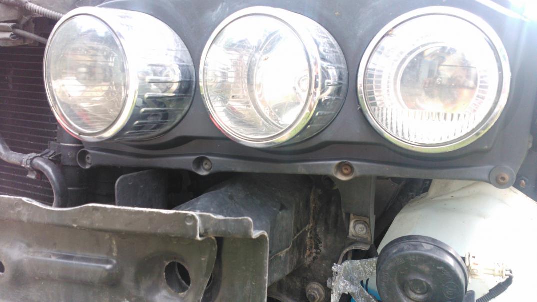

Witam. Odkopię temat. W kupionej przezemnie Alfie nie działa klakson. Gdy chce go użyć jest takie dosłownie pół sekundowe ciche trąbnięcie i nic więcej. Sprawdzając na parkingu słyszę że przekaźnik cyka pod maska, więc nie wjem gdzie jeszcze mogę szukać problemu?
Może po prostu klakson jest zniszczony np w wyniku jakiejś stłuczki? Tak miałem w swoim przypadku, kupiłem używany i trąbi jak należy.
Obejrzyj wizualnie go, jest pod zderzakiem z lewej strony. widać go po zrzuceniu dolnej osłony silnika lub po zdjęciu zderzaka. Trzyma się na jednej śrubie, jedna kostka połączeniowa.
Najprostsza metoda: podepnij zamiast klaksonu miernik i zobacz czy jest napięcie.
