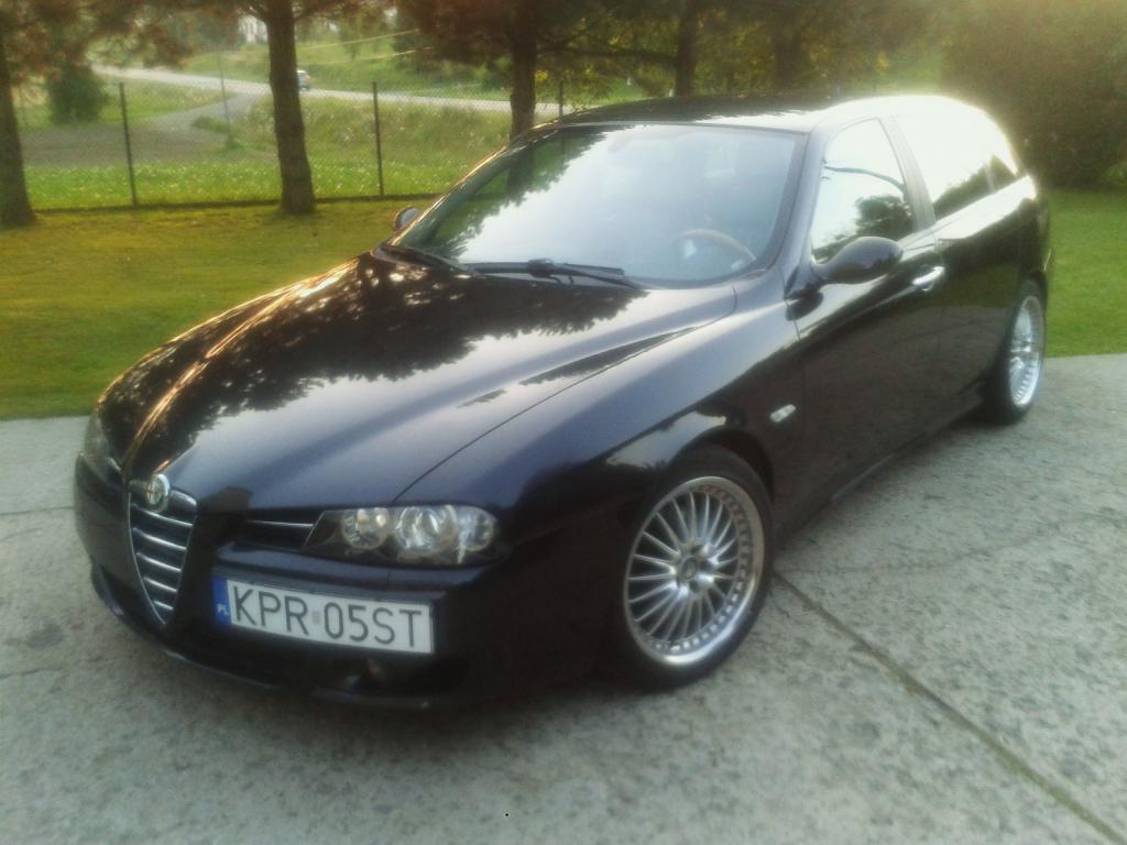

..ja u siebie mam 225/45R17 felga z delikatnym rantem + obniżona zawiecha o ok 30 mm i powiem Ci że da się jeszcze jezdzić. Załącznik 105724
