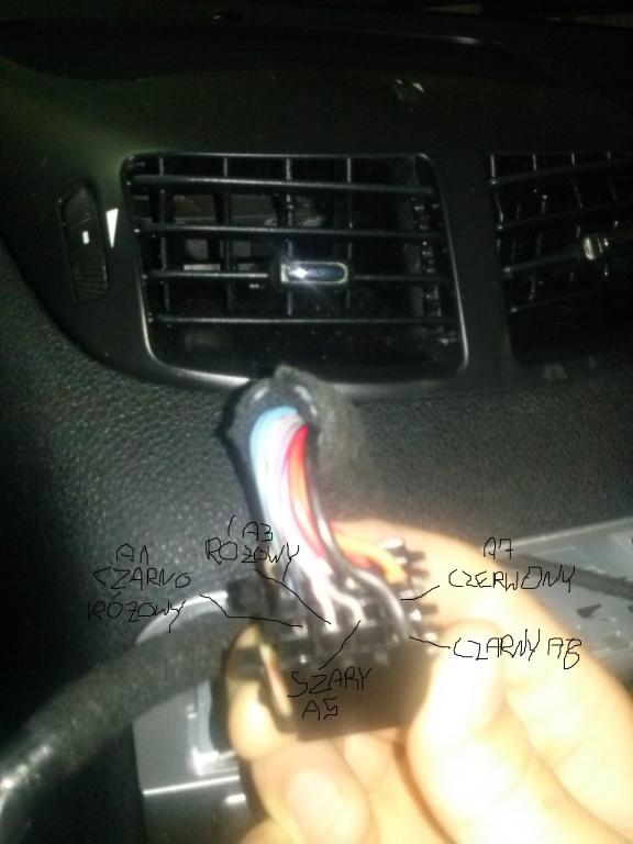

proszę pomóżcie mi sparować kable w kostkach iso oto zdjęcia Załącznik 106237Załącznik 106239nowe radio to jvc kd-r53u. a i jeszcze ten kabelek wychodzacy z kostki mini iso(zielonej)Załącznik 106245weźcie mi pomóżcie po nie znam się zbytnio na tym.

no dostałem tylko że w kostce od nowego radia kable są w gniazdach a2 a4 a5 a6 a7 a8. a w kostce wychodzącej z alfy w gniazdach a1 czarno- różowy a3 różowy a5 szary a7 czerwony a8 czarny. poza tym radio nie uruchamia się. jak by działało to nie było by tego postu. po prostu chcę połączyć te kable ze sobą tylko nie wiem który do którego.
Napisz jaki efekt chcesz osiągnąć.
To że masz kable inaczej wynika z tego,że ma ono ustawione plusy tak,aby działało bez stacyjki,a w alfie oryginalnie jest ze stacyjką,ja sam musiałem przenieść plusa "żółty" w inne miejsce.
Najlepiej jak porównasz 2 wtyczki ze sobą,bo prawdopodobnie masz piny w innych miejscach. Najczęściej są 3 plusy i masa-,kolory raczej te same.

kostka w 147 jest to zwykla kostka iso. Jedna jest od glosnikow i tam jest identycznie jak w seryjnej, druga jest od zasilania. W kostce zasilajacej interesuja Cie tylko przewody od zasilania- czyli czarny(masa), czerwony(+12v) i jeszcze jeden ktory daje 12v po wlaczeniu stacyjki ( nie pamietam koloru) reszta Cie NIE INTERESUJE. Sa to kable od komputera pokladowego lub np. elektrycznej anteny

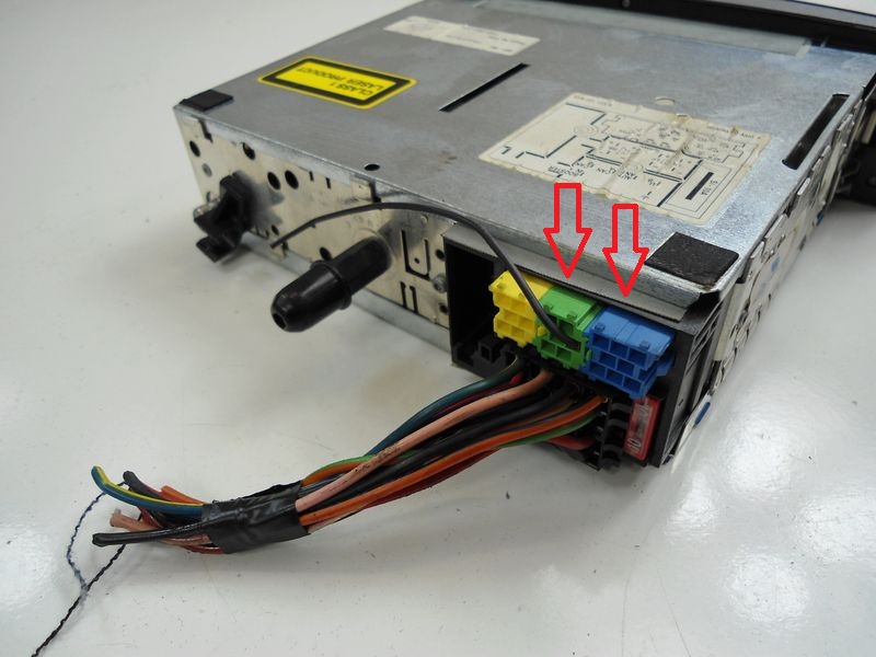

Od kostki dolaczonej do radia
jeden jest jako stałe 12V z aku , drugi jako po zapłonie
sa nawet fotki na ktorych widac spiety zolty i czerwony wychodzace z kostki wpinanej do radia
Masz chyba opis kabelkow do nowego radia?
