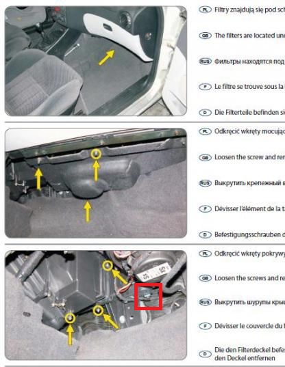

chyba mam powód ale nie jestem pewny na zdjęciu (czerwony kwadrat ) kostka była bardzo zgrzana tak jak by miała zwarcie po odpięciu jej zobaczyłem że jest lekko spalona i teraz pytanie jak i dlaczego i gdzie taką kostkę dostane albo czy da sie ją podłączyć na krótko żeby sprawdzić czy to na pewno to ? po jej odpięciu wyłączył sie nawiew Załącznik 260481Załącznik 260482Załącznik 260482Załącznik 260483
