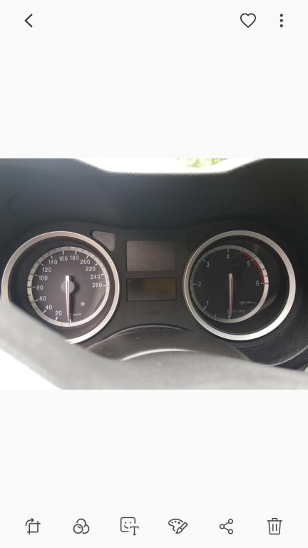

Chciałbym zmienić licznik
Załącznik 270245

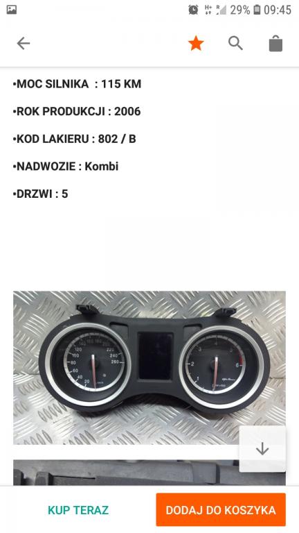

Na taki
Załącznik 270246
Iam pytanie czy taki licznik będzie bez problemu i przerabiania działał?

Będzie działał. Ja miałem kiedyś taki jak ty i wsadzilem od polifta. Bedzie migal przebieg jak wsadzisz go. Musisz zrobić osiowanie proxy mesem. Dodatkowo będziesz musiał wymienić manetki od sterowania wycieraczek itp bo nie masz przycisku do sterowania komputerem pokładowym. Jak masz sedana to musisz mieć manetki od sedana bo Sportwagon ma włącznik tylnej wycieraczki a sedan nie ma. No i jak masz manualna skrzynie to zegary od manuala chyba tylko bo automat wyświetla bieg zapięty na zegarach ale tego nie wiem na 100%. No i od dielsa zegary do diesla bo obrotomierz inny
Wysłane z mojego SNE-LX1 przy użyciu Tapatalka
Istotna kwestia. Licznik który chcesz włożyć do siebie, musi mieć mniejszy przebieg lub zbliżony do twojego, żeby poprawnie przepisać twój stan przebiegu. Jednym słowem jeśli twój samochód ma 100 tys km przebiegu, a dawca licznika 130 tys., to nie przestawisz go z powrotem na 100 tys., chyba że oddasz go do jakiegoś fachowca od liczników.
