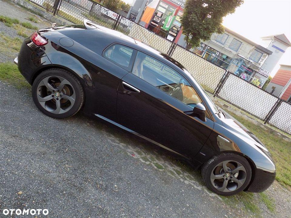

Felgi to MS design 20 cali :)
Przeglądając otomoto znalazłem takie auto.
Co to za model felgi?
https://www.forum.alfaholicy.org/ima...019/08/169.jpg
https://www.forum.alfaholicy.org/ima...019/08/170.jpg
