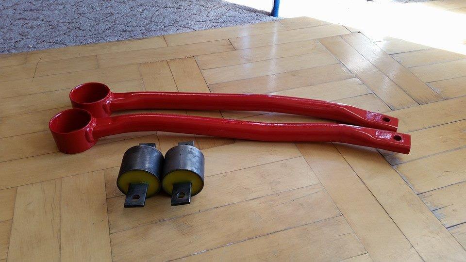

    Przez Ciebie kupilem inne kola na zime xD a fura prezentuje sie super wahacze nowe malowane czy stare odmalowane ?

    Możesz napisać gdzie robiłeś wahacze, za ile, i co tam jeszcze ważnego uznasz?

    Wahacze zostały wykonane tak: Wysłałem dwa które na 100% proste były i nie skorodowane do Deuter w Olkuszu, oni pomierzyli tuleje, wycisnęli starą na prasie.. Puste wahacze mi odesłali ja je oddałem do piaskowania i lakierowania proszkowego a oni wykonali w między czasie nowe cukierki całkowicie z nową metalową tuleją, zalane żółtym PU z nową blachą mocującą, we własnym zakresie je sobie wprasowałem i gotowe nówki, pełna sztywność..
    Jak ktoś woli miększe to można czerwone PU zamówić o twardości zbliżonej do gumy..

    Dzięki za odpowiedz. A coś robiłeś z poprzecznymi? Na przykład rurki na uniballach?

    Poprzeczne są na PU również żółtych i szczerze nie widzę powodu żeby usztywnić to auto bardziej.. jest beton i pełna precyzja.. Chwilami plecy mi wysiadają, do codziennej jazdy uniballe nie wchodzą w grę

    Bardziej miałem na myśli gięcie sie tylnych wahaczy - to jest w sumie wytłoczką która gnie sie w rękach. Czujesz teraz na zakrętach ze tył jest stabilny czy dalej karoseria sie porusza względem kół? W sposób niekontrolowany? Cieżko mi to opisać....

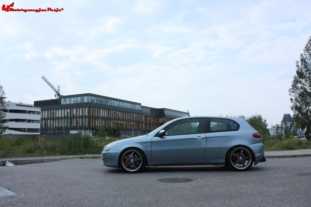

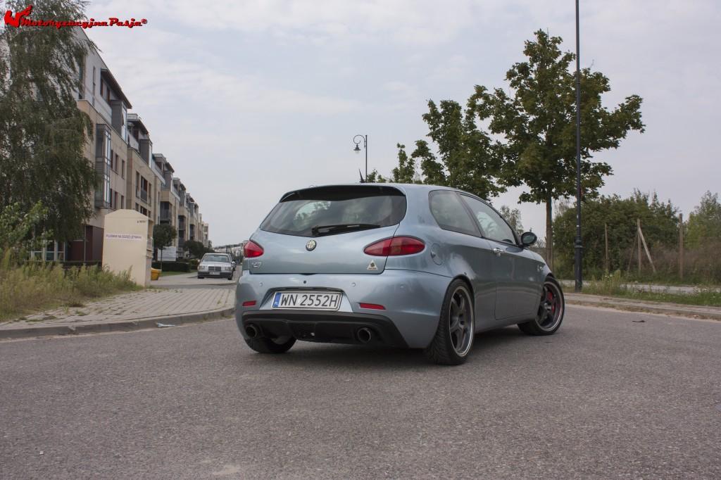

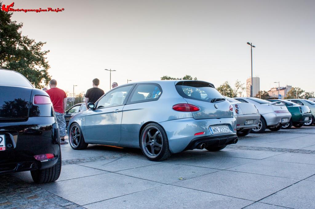

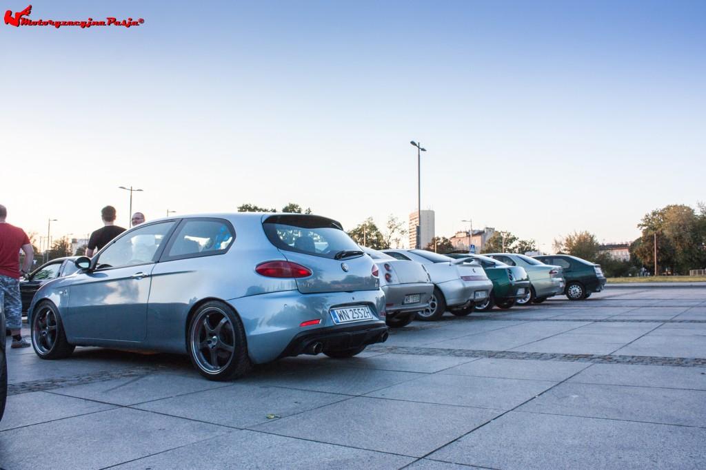

    Trochę czasu minęło, przyda się mały update
    Co do ostatnich zmian w skrócie:
    - Nowe poszycia progów wstawione

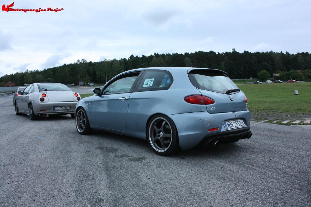

    - Nowy tylni zderzak, fuzja mocowań od 147 z dolną częścią od Giulietty
    - Dokładka zderzaka Giulietty została wzbogacona o dyfuzor od Abartha 500
    - Nowy końcowy tłumik z końcówkami Akrapovic z kwasówki z carbonową nakładką

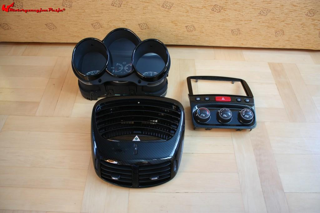

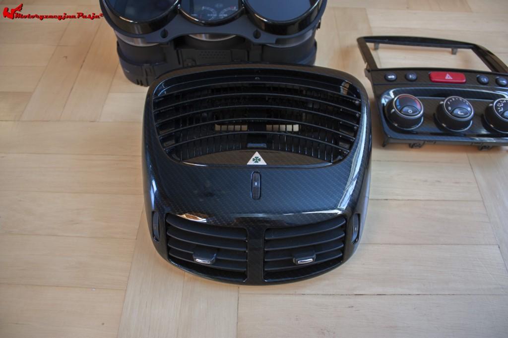

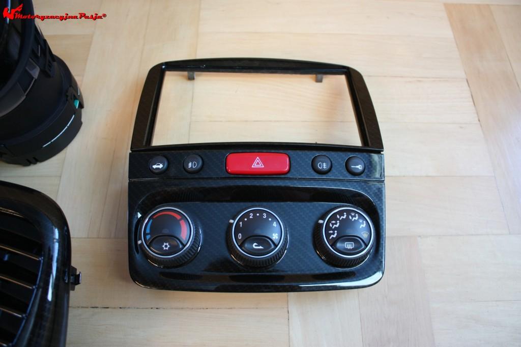

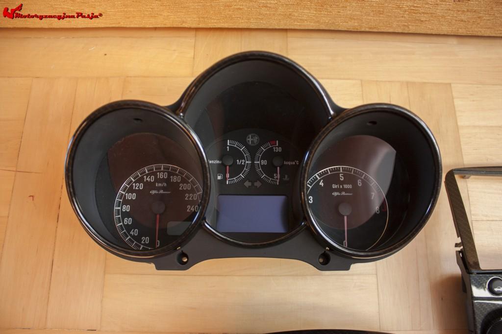

    We wnętrzu doszła hydrografika panelu klimy, ramki radia oraz całego górnego nawiewu klimatyzacji. Oprócz tego zamontowane zostały nakładki na pedały Sparco oraz podstopnica. No i Alfa dostała też nowe zegary po FL do których przełożyłem tuby z moich zegarów i ramkę od tub która normalnie jest srebrna też pokryto hydrografiką carbon..

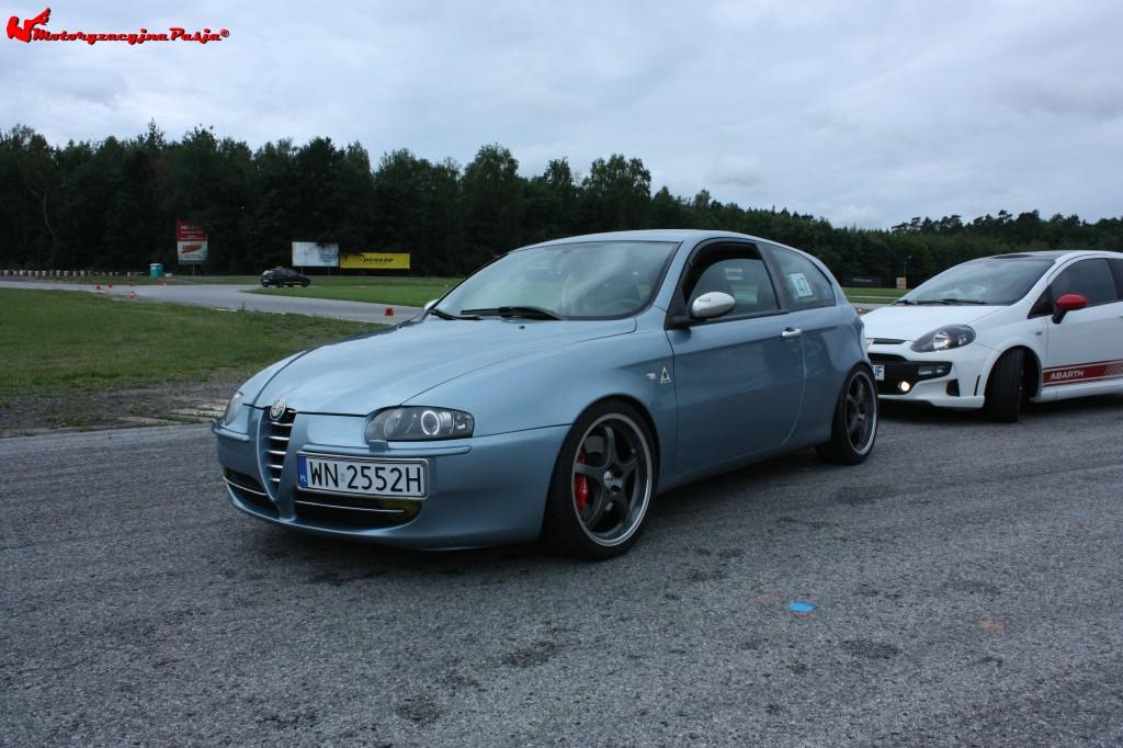

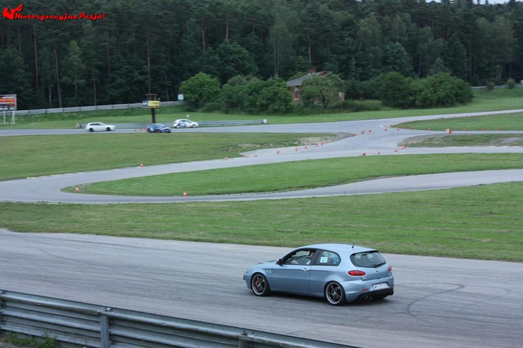

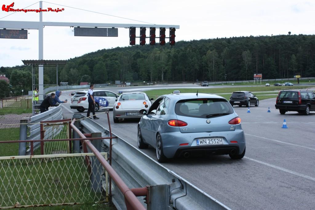

    W między czasie auto odwiedziło Tor Kielce przy okazji Italian Track Day 2016 Dodam że spisało się świetnie, dało tony frajdy (mimo deszczu i kiepsków warunków podczas czasówki) i zajęła nie najgorsze miejsce w środku stawki.. a było jednym z najsłabszych na całym evencie..
    Po dłuższej przerwie udało się ogarnąć kilka spraw których przed wyjazdem na tor nie udało się zrobić:
    - Nowy uszczelniacz wału Corteco.. stary piszczał jak nie wiem co..
    - Zalany nowy olej Valvoline VR1 Racing 10W60 i nowy filtr i do skrzyni nowy Motul MotylGear
    - Wydech poprawiony już siedzi jak trzeba i nie lata..
    - Brakująca ramka radia oddana do hydrografiki razem z anteną dachową która wypłowiała od słońca
    Teraz pozostaje czekać na pierwsze wizualizację oklejenia auta które niedługo nastąpi oraz poluje na jakieś dobre nakładki progowe.. Prawdopodobnie najwyższa pora zająć się szarą nudną podsufitką

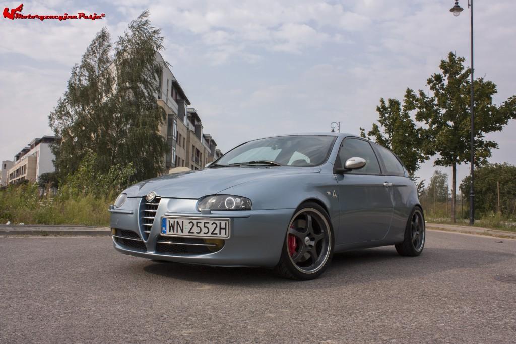

    A teraz parę fotek z zewnątrz.. Wnętrza fotki będą kiedy ramka przybędzie
    i ostatnie ze spota pod narodowym
