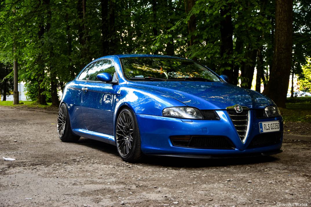

    Na začátku to vypadalo takhle:
    Pak z faktu, že to bylo čistý, nicméně (jako na fotografii) byl rozebrán na přední straně a je obklopen, které nepřinesly
    Zatím se podařilo vše spojit v jeden celek, aby mohli bezpečně začít jezdit.
    Přišel tak, že zima 2014/2015, která opět rozłozyła GT na součástí první, tentokrát již konkrétně: údržba podvozku, wygłuszneie interiéru, každý prvek odpružení, lakované práškovou barvou.
    A to všechno pro to, aby se stal dokonalé v roce 2015 ve všech směrech a vypadat takto:
    Foto:

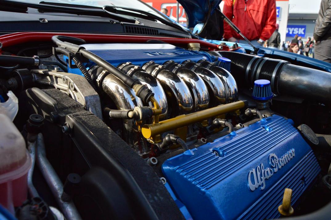

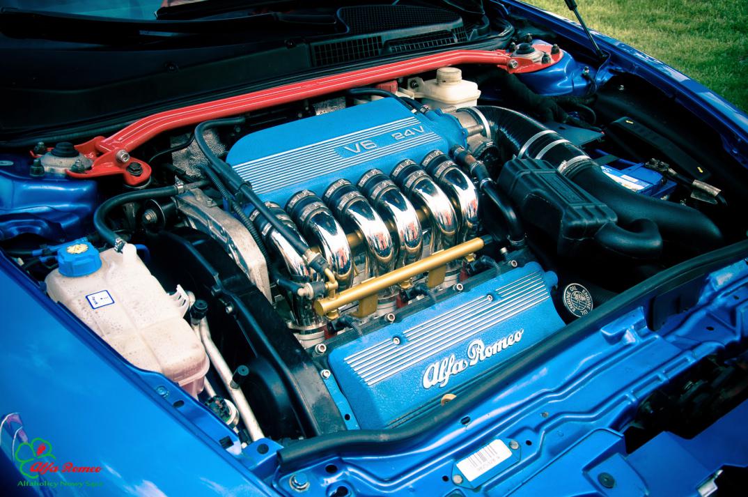

    Motor: Sériové bez jakýchkoliv velkých změn.
    Systém sání:

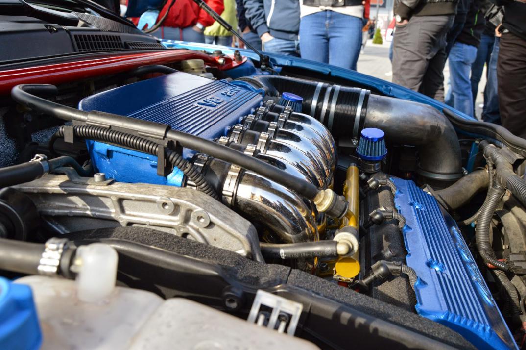

    Prodloužená přívodní potrubí, škrtící klapka, fi=83 a zbytek letu z nerezové oceli. Filterki zúžené na odme.
    Výfukový systém:
    Výfukové svody s CF2 укутайтесь deku aplikace, pak zabalené kalhoty, centrální začátku do konce výfuk Magnaflow a konečný Novitec.
    Převod pohonu:
    Zesílený прижим, vložky z kevlaru na ciferníku
    Přívěsek:
    Závitové KW variant 2 by Novitec, PU vzadu, na vzdálenost 15 mm.
    Brzdový systém:

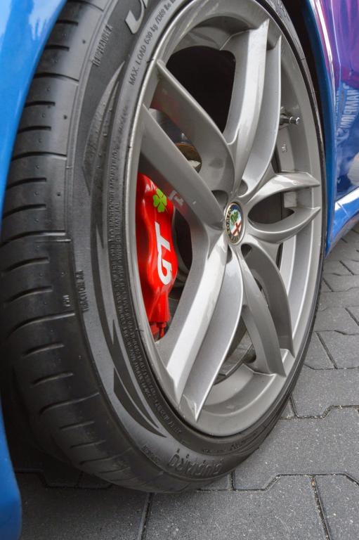

    330мм a czterotłoczkowe Brembo a brzdové hadice HEL v ocelové оплетке.
    Kola:
    Ráfky GT Blackline 3, pneumatiky Vredestein Ultrac Sessanta 225/40R18
    Vnější úpravy:

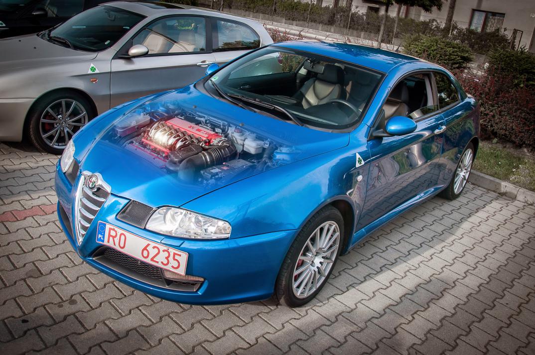

    Další z Leona Cury Roku, zrollowane podběhy, přední deska ve velikosti auris italské, černé inkoustové kazety přední světla, zadní světla затонированы.
    Plány:
    uvidíme

    Závit v "Naše Belle" jsem sledoval od začátku, ale v poslední době jsem viděl auto na rally V6. Velmi mnoho práce, ale stálo to za to.

    Děkuji. Zde ještě jen konečný výfukových plynů jako u Slavol, a to by mělo stačit.

    Cibule, fotografii udělal kruh Obce v Lesku? Nějaký takový povrch přítelkyně :-D
    Ale pro to, aby se off nebylo :-P
    Dobrý auto:-D

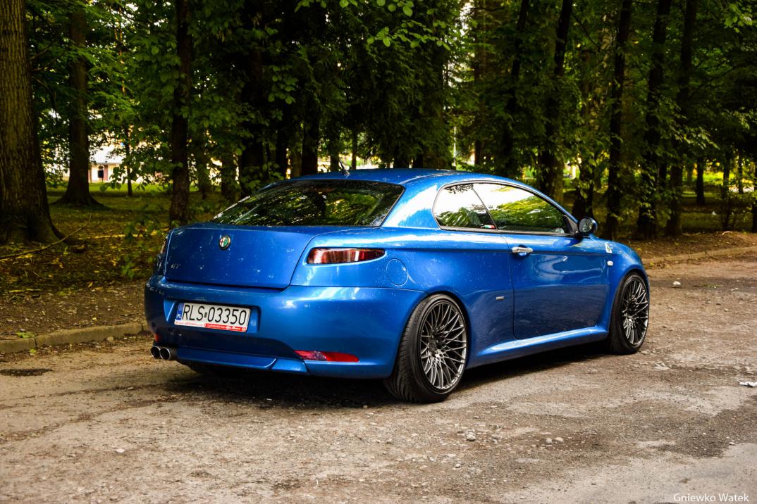

    Mi tyto nové kola nelíbí Příliš široké, příliš velkou nevýhodu, příliš velké napětí. Předem setup)

    Vynikající Alfunia. A s těmito koly opravdu dělá svou práci.
    Jediné, co upoutá pozornost, je to vzadu níže než přední, ale já jsem na tomto místě emocionální Myslím, že fotografie pořízené na nerovném?

    Možná to tak mělo být
    Skvělou práci dělá to auto. Gratuluji.
