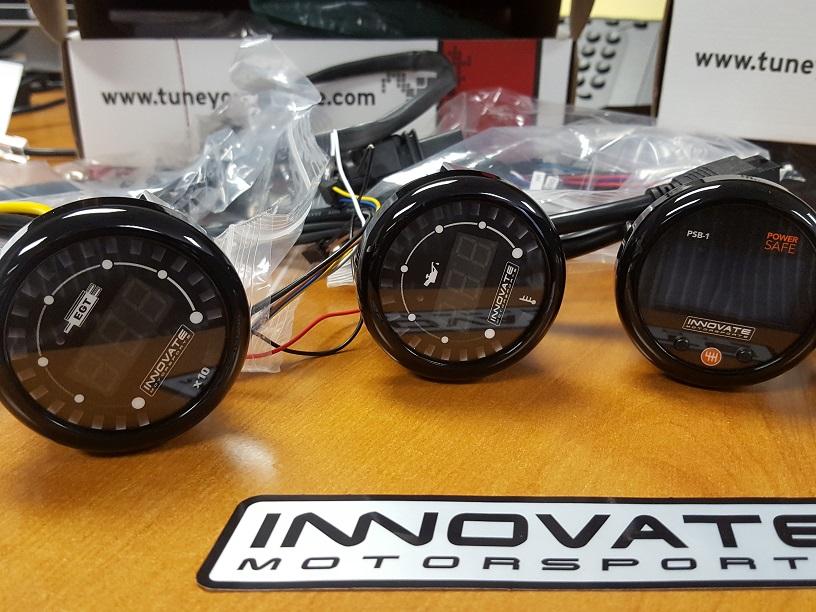

    Taki update....
    gudisy zza oceanu... trzeba bedzie zamontowac w miejsce obecnych autogauge...
    egt, olej ciśnienie + temp, AFR + boost

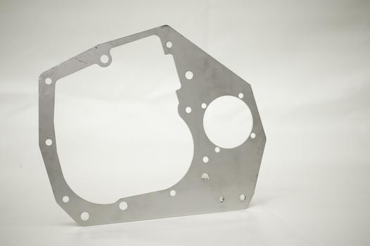

    pokaż mi, co zrobić ze skrzynią biegów!

    gearbox strengthening plate... czy jakoś tak
    wymaga obrobki obudowy skrzyni biegów, trzeba ja na cnc lub plaszczyznówce "skrócić" o grubość płyty
    co do dlaszych informacji znajdziesz np na stronie deltaparts.co.uk lub scara73.com

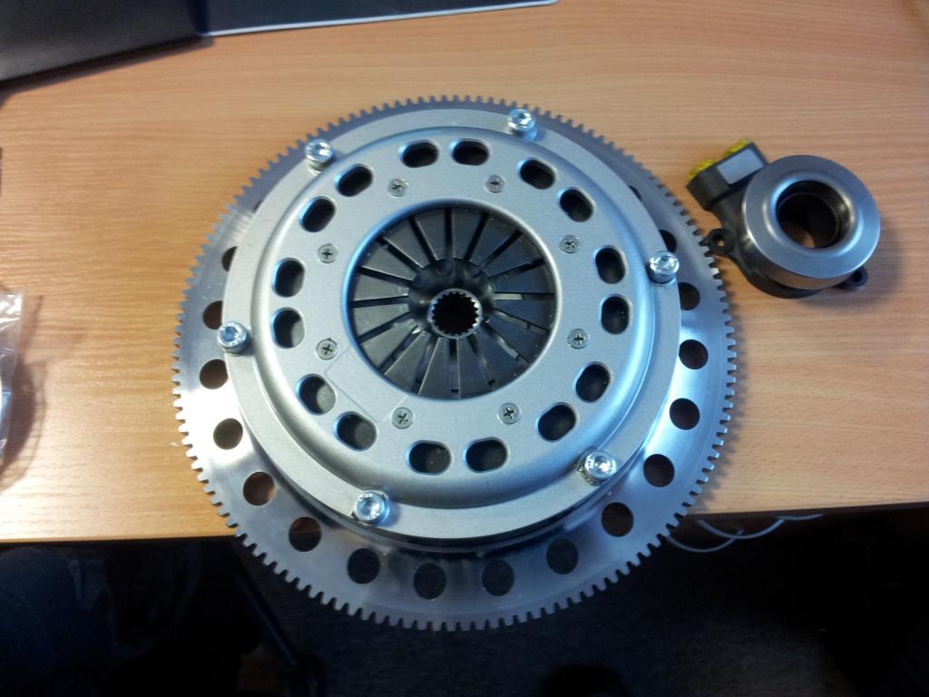

    Suzumushi , what you do with clutch bearing?
  9. #29
    Użytkownik Maniak resoraków Avatar Suzumushi
    08 2012
    155Q4, 147GTA, Giulietta QV, Giulia Q, Ducati STF V4S
    754

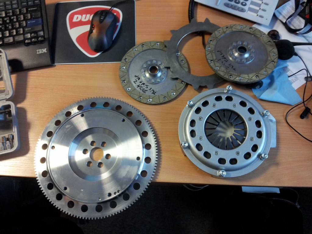

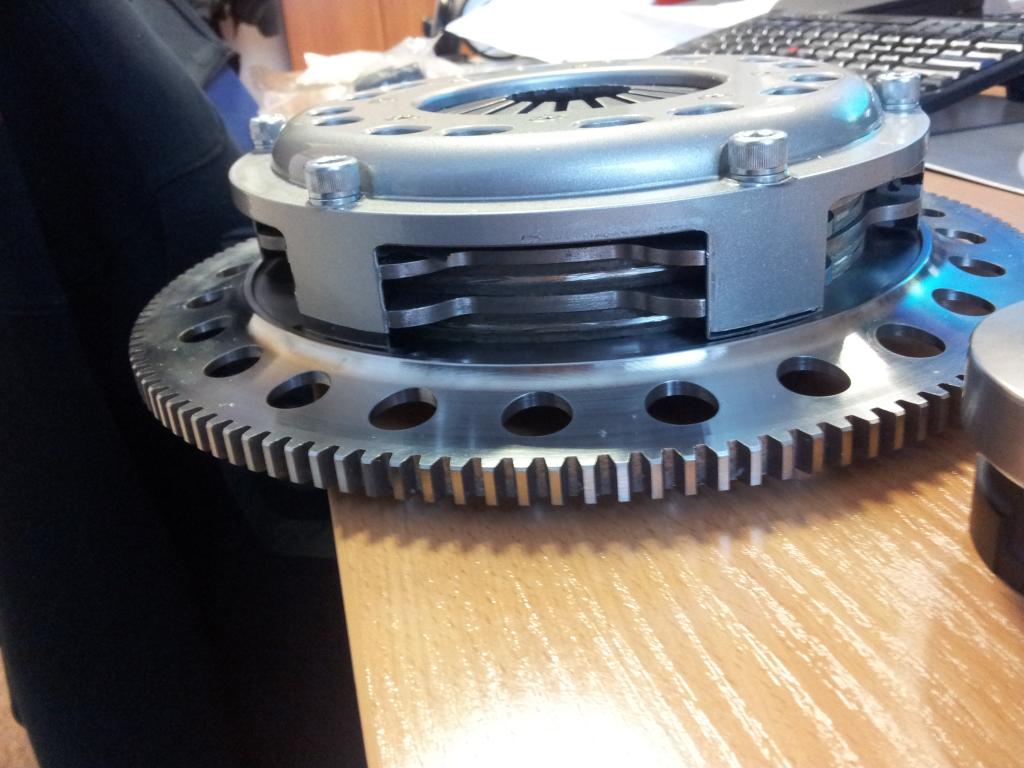

    i'm not using standard clutch
    it's modified to use hydraulic bearing
    and clutch is a 2 plate type with ceramic pads, together with alu lighweight (4,5kg) flywheel

    Give mode info about "modified to use hydraulic bearing"
    I want fit to my gearbox too.
