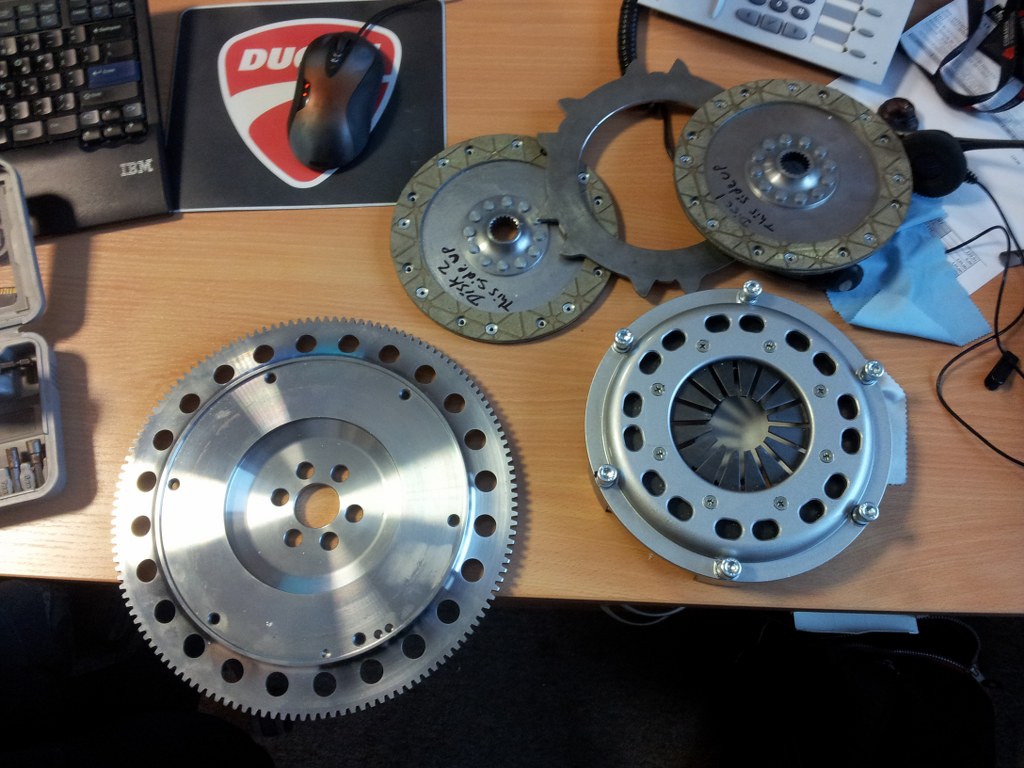

    - Lehký setrvačník 4 kg
    - Dvojitý systém spojky vypnutí spojky

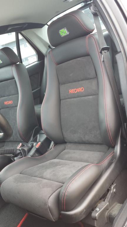

    - Celý potah nahrazuje verzi Recaro,
    - Custom opravuje pleť + alcantara (nebo jak se to píše), Customowe logo Q4 na opěrky hlavy vpředu
