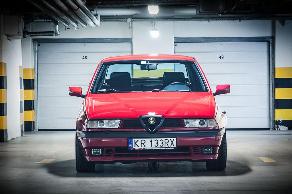

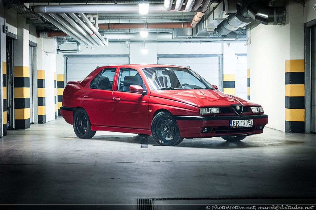

    Historia:
    Rok produkcji 1995, czyli "Widebody", wg nieoficjalnych zródeł produkcyjnych jedna z ~110 wyprodukowanych sztuk 155Q4 WB
    w 2011 roku została przezemnie osobiście sprawdzona ze szwajcarii z ogłoszenia forum alfistów.
    Samochód bez rdzy, w BDB stanie, ze słabą tapicerką, podsufitką ale mechanicznie tip top.
    W prezencie jak sie okazało wraz z samochodem był drugi silnik oraz skrzynia... czyli aż sie prosiła o zmiany.
    Silnik Lamperdi 2.0 16v Turbo, stały napęd na 4 koła (silnik, oraz napędy z Lancii delty integrale)
    Z zewnątrz: Kolor... hmmm czerwony, tu i tam w porywach do różowego.
    Stan na tą chwilę:
    No tak wyszło jakoś 367KM, 480NM
    Silnik/skrzynia ma może 4 tys przebiegu

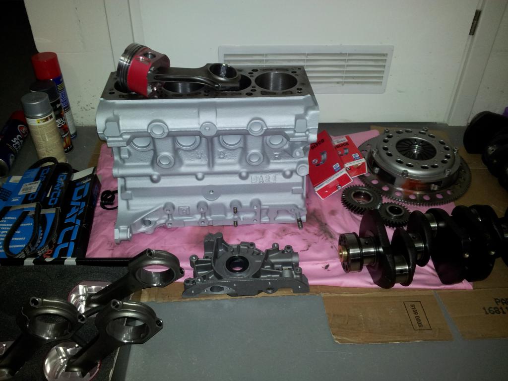

    Silnik:
    - Blok 2.0, wyczyszczony lodem, odrdzewiony, pomalowany
    - Głowica - portowana
    - Uszczelka wielowarstwowa wzmocniona Cometic
    - Usunięte wałki wyrównoważające + zestaw 1-calowego paska rozrządu

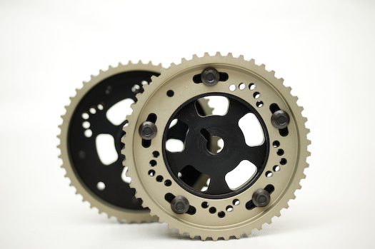

    - Regulowane koła rozrządu

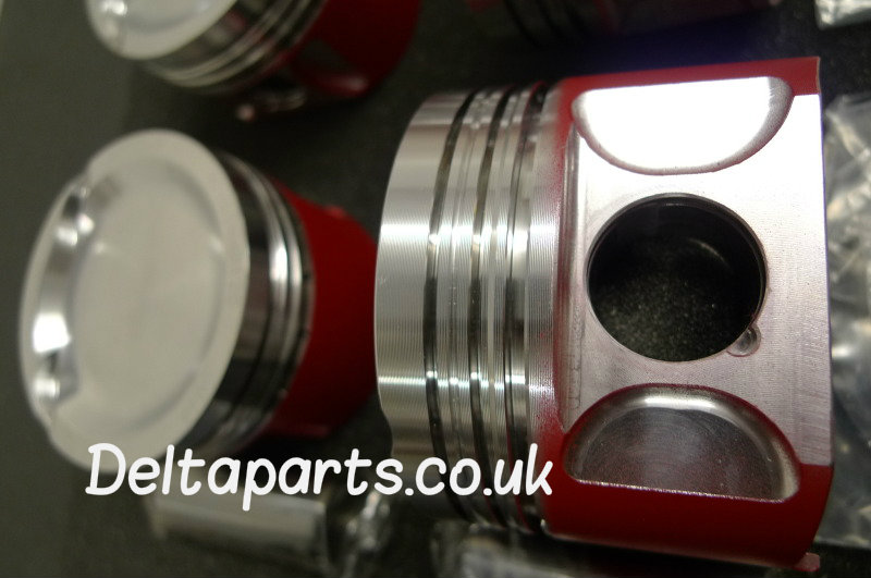

    - Kute tłoki Wosener robione na zamówienie
    - Kute korbowody
    - Wyważony dynamicznie wał wraz ze sprzęgłem + nowe panewki główne i korbowodowe
    - Większość nowych części - pompy wody/oleju

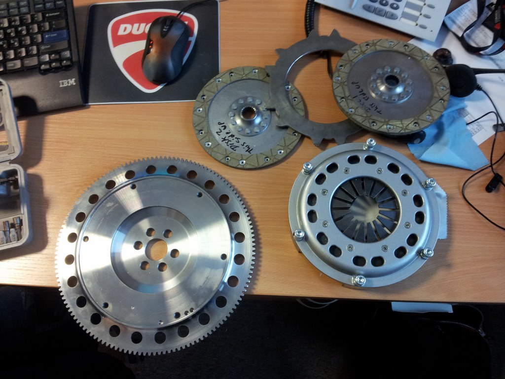

    - Wzmocniona 5-milimetrową płytą duraluminium w celu ochrony kół zębatych przeniesienia napędu
    - Lekkie 4kg koło zamachowe
    - Dwutarczowe sprzęgło wyciskowe
    - Przerobiona skrzynia na łozysko hydrauliczne (zamiast zewnętrznego siłownika i łapy z łozyskiem ciągnionym)

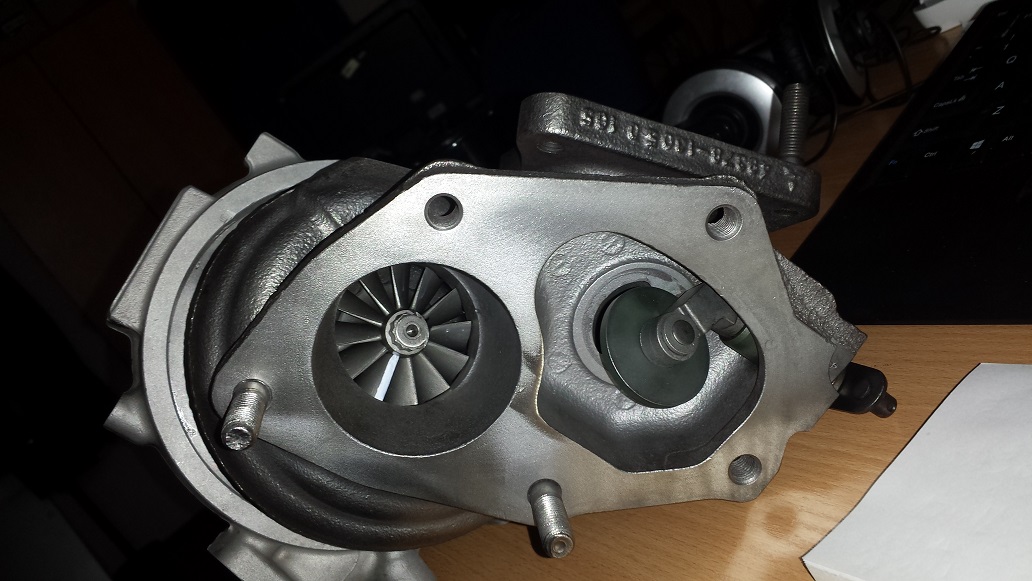

    - Turbina Lancer Evo9 TDO5HR-16GmC/10.5T 49378-01580

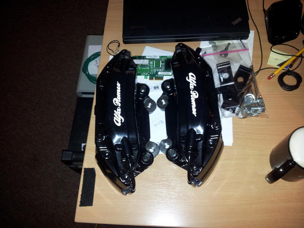

    - Przednia oś: Zaciski Brembo od 147 GTA/166 V6 pod tarcze 305mm czterotłoczkowe _CZARNE_ + adaptery do zwrotnicy
    - Tarcze Brembo ORO 305mm (dziurawe) klocki Ferodo DS2000, przewody Goodridge

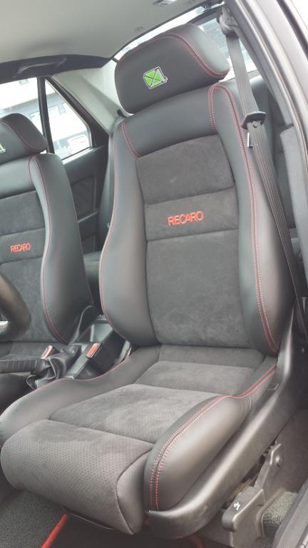

    - Cała tapicerka wymieniona na wersję Recaro,
    - Custom obszycie skórą + alcantara (czy jak się to pisze), Customowe logo Q4 na zagłówkach

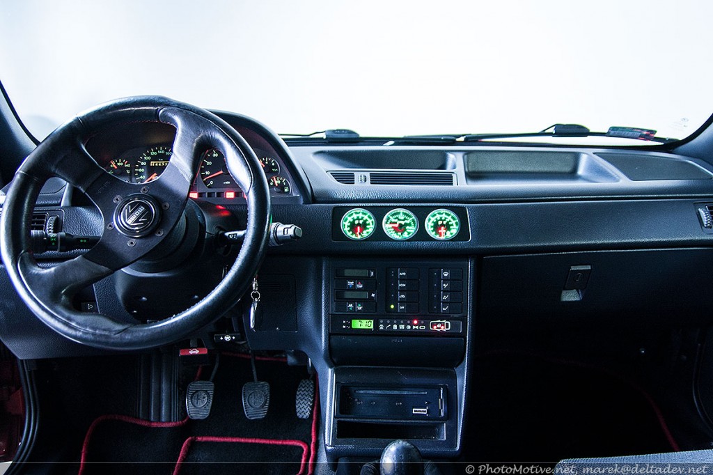

    - Podstawowy zestaw monitoringu silnika zegary peak BOOST, EGT, Ciśnienie Oleju
    - Kierownica Mała Momo
