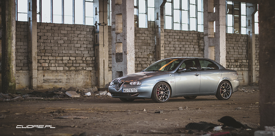

    Hej,
    Koneckonců, Teddy mě přesvědčil, že pro demonstraci auto, předem varuju ворчунов - to auto ještě dlouho nebude dokončena Plán na auto, pravděpodobně nebyl nikdy plně definován, něco mezi daily a cestovatelský hračka, street racer, asi nejlépe to popisuje.
    To je taky mě těžké ospravedlnit všechny módy, je trochu v tomto rozmaru, trochu další plán, kde až dosud chlubil nebudu, protože není v oblasti snů.
    Auto je v mých rukou, není oszczędzane, Trasa Poznaň viděli už dvakrát, plus menší akce. Mnoho lidí se ptá, proč se mi takové, a ne jiné рубанки, pokud je to '1.8', v první jednotka na pravé straně, na níž se někteří z auta, nejdříve dělal, než skončil...
    Nechť však nikdo plete se to s "katowaniem' auto, na chladném vždy klidně jeżdzone, tekutiny, s největší motosportowe etc.
    Historie:
    Zde asi není moc na psaní, auto, jak si koupil, byla naprosto sériovým 1.8 TS, spolehlivé pokoje, ale bez ohňostroje. Z klady, pochází z itálie, takže dnes viděli, může 2 zimy s соляными koupele, která je vidět zespoda. Hned po koupi byla také chráněna zdola.
    2002 rok výroby, takže adaptér - interiér, motor etc. po lifcie, ale przedliftowy dopředu. Novější ЭБУ vyřešilo mnoho problémů předchůdců, jako je například vlny na dojeżdzaniu do semaforu.
    V mých rukou auto hodně pryč - většina mods bylo minimálně 2 verze, a to, co je nyní-to, samozřejmě, není konec.
    Motor:
    - Vnitřek je prakticky série
    - Dołożony kompresor Eaton M90, boost 0.5 bar
    Dolot:
    - Hliníkové umyvadlo, sběratel starých Тѕтот
    - Dolot z nerezové oceli 2.5", intercooler, silikon etc.
    - Ventil Dump Valve UNIT racing s recyklace vzduchu (ano a syčí )
    - Vzduchový filtr Simota
    Výdech:
    - Všechny trubky 60 mm
    - Přepracován kolektor, aby обчистить střelba katy kteří již nejsou годились pouze na chrastítka
    - Sportovní katalyzátor Magnaflow
    - Dva tlumiče Magnaflow (full pass)
    - Sonda Innovate AFR a EGT (připravené pod 4xEGT ale v okamžiku, kdy je připojena jedna)
    Box:
    - Spojka 'dual friction' s http://www.clutch-specialists.co.uk - na jedné straně disku спеченный, na druhou kevlar. - Pedál spojky miękkszy, než nějaké sériové auto!
    - Odelżone na 20% setrvačník
    - Oživit celá převodovka v sériové specfikacji
    Elektronika:
    - Sériové číslo ovladače vyřezávaným funkcemi (střídavý dolot, EVAP, ovládání zadní lambda-sondy)
    - Ecumaster DET III s 4barowym MAP senzorem v režimu Fuel Implantát (plnou kontrolu nad wtryskami + změny zapalování)
    - Senzor AFR Innovate podpięta pod Дэта, plus ukazatel v kabině
    - EGT Autogauge
    Brzdy:
    Vpřed:
    - Svorky s Mitsubishi EVO IX
    - Adaptéry vyrobené ProRacingTechnology
    - Destičky OMP R&S
    - Hladké kotouče brembo
    - Hadice Goodridge (na zakázku, pod svorky s EVO)
    Zpět:
    - Swap na svorky s GTA
    Štít hladký Brembo 276x10mm
    - Destičky Ferodo velkou zásobu
    - Hadice Goodridge
    Přívěsek:
    - Kompletní sada Vogtland -40 mm
    - Tlustší stabilizátory přední + zadek
    Venku:
    - Ráfky ASSO Japan 18"
    - Powycinane zbytečné věci, s zadní nárazník (mřížky, противотуманки)
    Uvnitř:
    - Vyrobeno audio wygłuszeniem na Morelach Teploty, posilovač MBQuarta a tak dále (v současné době zakázán...)
    - Připojen gaugeny AFR, EGT a Boost
    - Akku přesunuta do kufru
    - Sedadlo řidiče-Sparco Sprint V
    - Popruhy 4pkt 3" OMP 3M (s potvrdil plán E)
    - Podvazky spolujezdce Sparco 2"
    Na dnešní den:

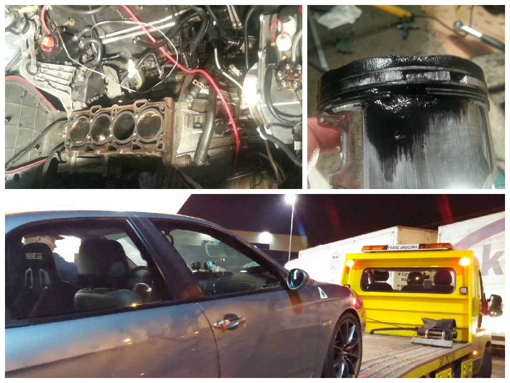

    Auto pojeździło s kompresorem po nějaké době, na stánku DET-a flushed asi 180 l. s., na kolečkách, který nabízí nachází se na 200 motor. Bohužel, moje radost v 'pojď, zkusíme ještě' není dobré, je také velmi důvěryhodný sériového ovladači a wystukało písty (za rappings), auto flushed celý olej odmę a vrátili se na přepravě v garáži.
    Ti, co mě znají, vědí velmi dobře, co to znamená
    Bohužel, na auto u mě velmi, velmi omezený čas, a to zejména v tomto roce, takže si nemyslím, že wyjchało znovu na silnice dříve, než na konci Září.
    Nejbližší plány:
    - Kované шатуны a písty, přestavět motor
    - Dát vše na ovladači standalone (EMU)
    - Zachytit pohon kompresoru, z níž měli trochu problémy
    - Zvýšení v oblasti 1 bar
    Foto:
    Děkuji všem, kteří tento dlouhý a pečlivý design! Na specifičnost tomuto jednomu Abir1 - patří, protože počet wyżłopanych se mnou Monsterów na 3 noci v garáži, protože 'stále jen jsme to my a můžeme letět'. Ali23 a všechny, kteří mi byli dáni odpadky a snášeli mou rukou už!
    Plus pro Cuore.pl (Lucas) za skvělé фоты, dokonce i srbští alfiści jimi dokonce!

    Blok taky jsi zničil?
    Asi není třeba соскребать roztavený píst, opatrně a všichni jsme se dozvěděli. Píst byl откручен s autem 3 hodiny před mým odjezdem, takže to je ještě třeba prozkoumat. Hřídel asi taky přežil.
