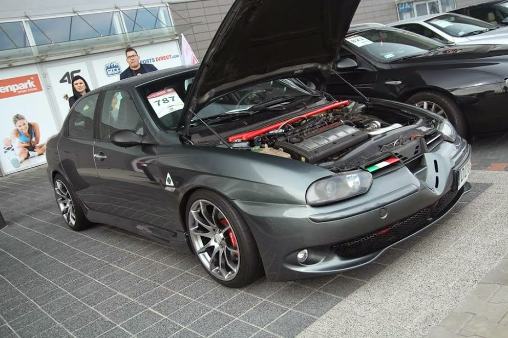

    Siema i ja się wkońcu zdecydowałem opisać mojego zdziora w jednym miejscu. W zasadzie to mój dział więć wstyd tak swojego wozu tu nie opisać

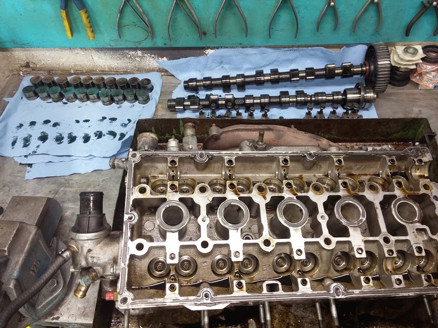

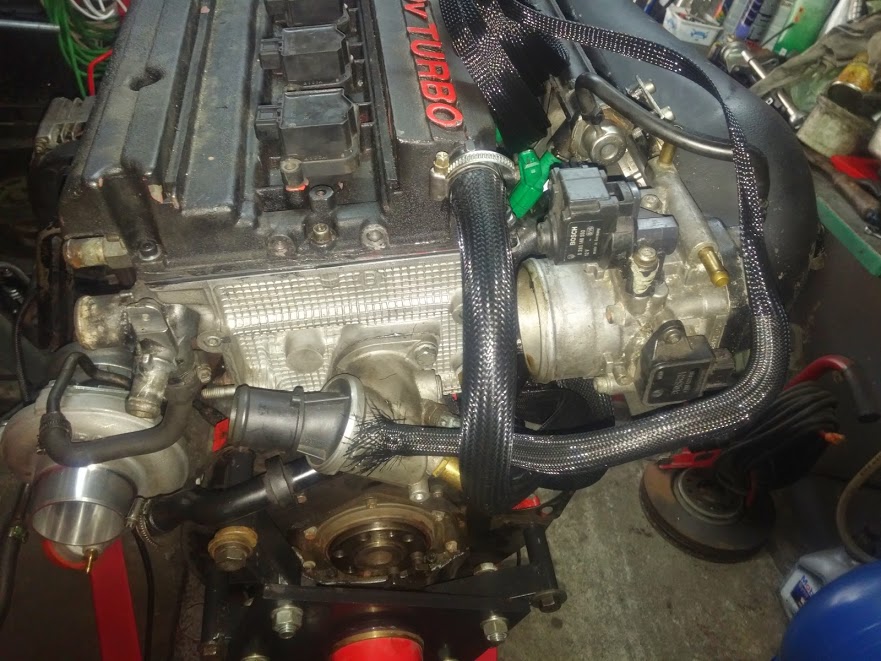

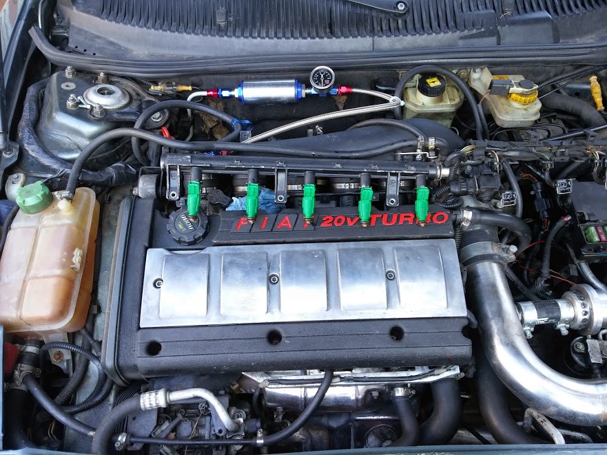

    Silnik:

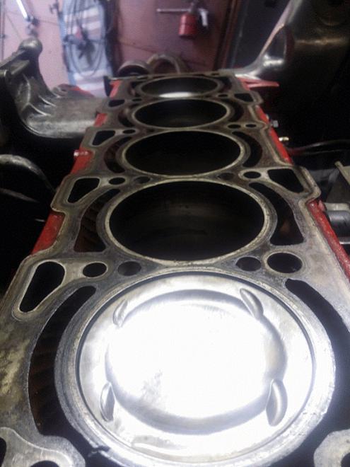

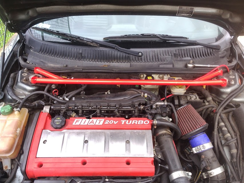

    SWAP 2.0 20 V Turbo R5 z Fiata Coupe wyremontowana serii ze wszystkimi możliwymi nowymi uszczelkami srubami etc.
    Wszystkie węże w nylonowych oplotach.
    Pomalowany na czerwono ,dekiel VHT Wrinkle czarny. Wszystkie blaszki wsporniczki etc. pomalowane na czarny połysk.

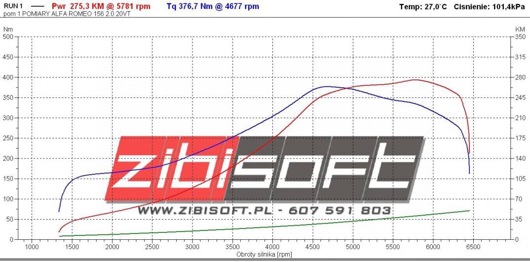

    W tej chwili 275koni /400Nm

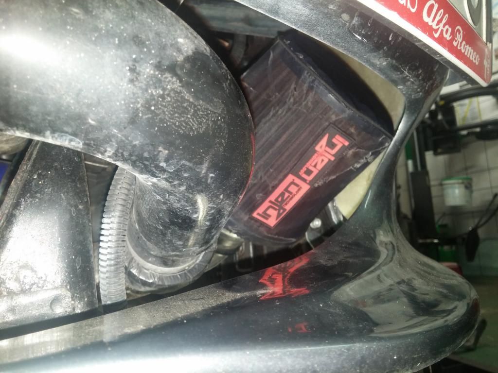

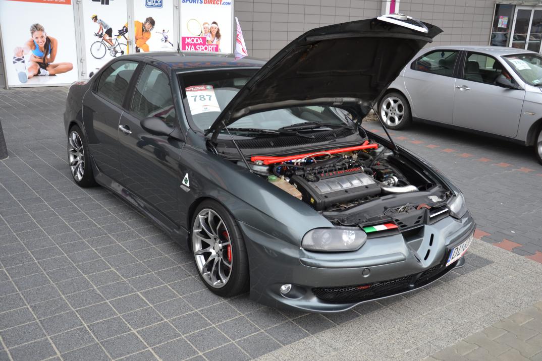

    Układ dolotowy:
    2.5" dolot hand made by Teddy senior.
    IC - 550x140x65 FMIC.PL w teorii na 350 koni (narazie powietrze się nie gotuję)
    Stożek Fujita i skarpeta Injena (siedzi w zderzaku więc wypadało by nie zaciągnąć wody)
    Turbina chińskie GT2871r z kółkiem billet (turbo na wylocie bo pociekło)
    Blow off - Properfect Typ II (ten cichszy - ale i tak robi sporą awanturę pod maską)
    Tona opasek i sylikonów z FMIC.PL
    Plany - większy IC jak zaczniemy wykorzystywać w pełni możliwości sprężarki braknie go napewno.
    Wywalona chłodnica klimatyzacji więć miejsca pod dostatkiem

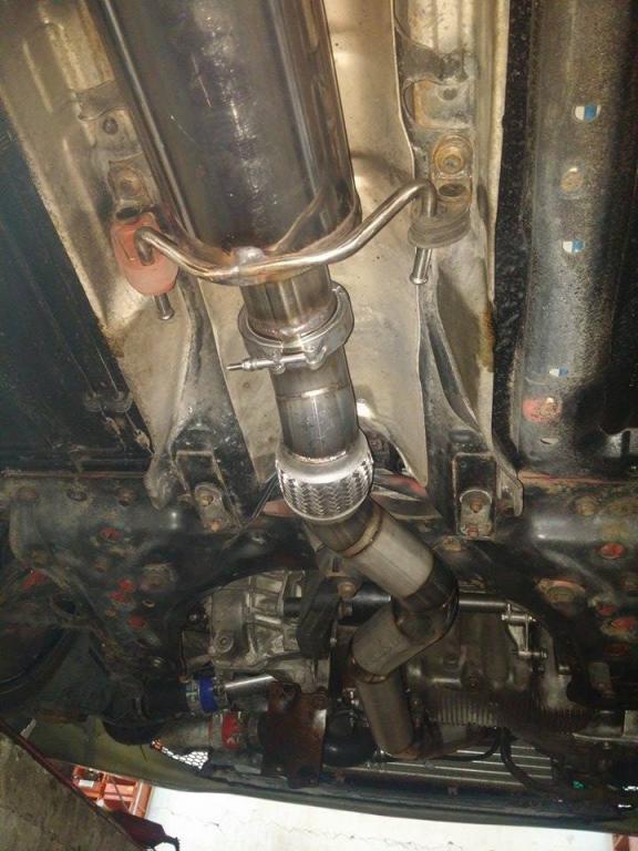

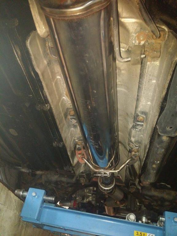

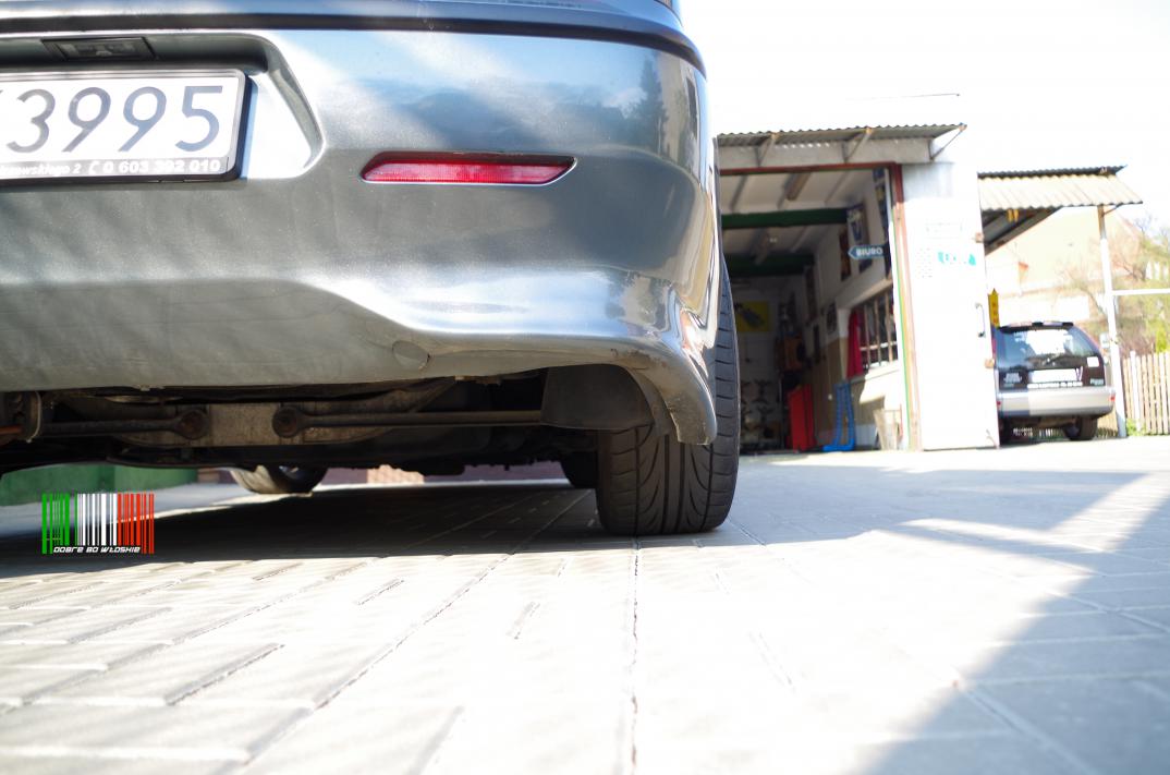

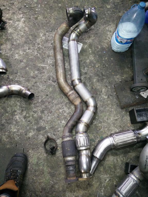

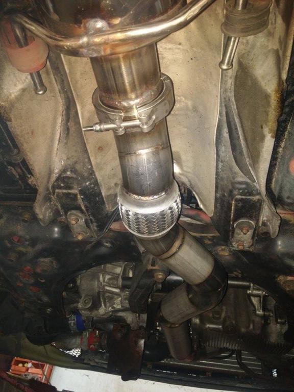

    Układ wydechowy:
    Wóz miał parę wariacji wydechu.
    Było 2.25" z 2.4JTD z wydechem końcowym Ultera. Farbyczny downpipe z 20VT

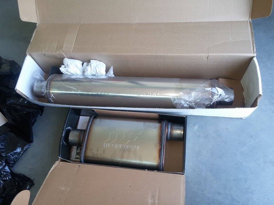

    Było 2.5" z katalizatorem Magnaflow i końcowym PRO-EX Farbyczny downpipe z 20VT
    Jest 3" na 2 przelotowych tłumikach Magnaflow z końcówkami Buzzera 2x70 - 3calowy downpipe.
    Planów brak - nic większego się już nie da wstawić a bo i po co ???

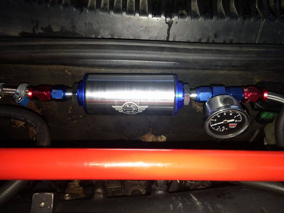

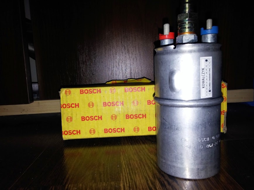

    Układ paliwowy:
    Pompa bosch 040 w baku wtryski 440cc wszystko skręcone złączkami AN6 na teflonowych wężach, filtr paliwa EPMAN wskaźnik ciśnienia paliwa SARD.

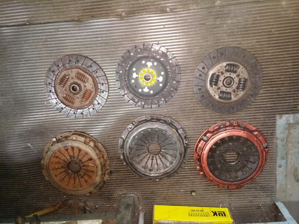

    Fabryczna 5 ze szpera wiskotyczną (Visco drive) i sprzęgłem Radzikowskiego.
    Plany - może 2 tarczówka jak nazbieram $$$$$

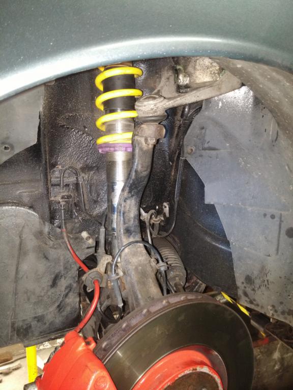

    Gwint KW variant 1
    Plan: jakby sie v3 trafił w dobrej cenie to why not, może K-sport albo D2racing z regulacją hmmmm.

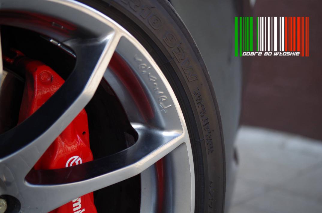

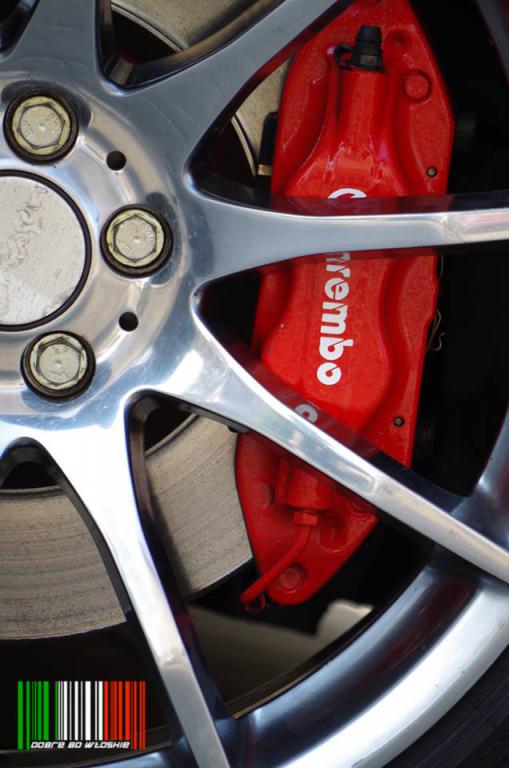

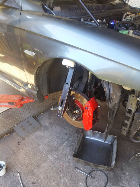

    Układ hamulcowy:

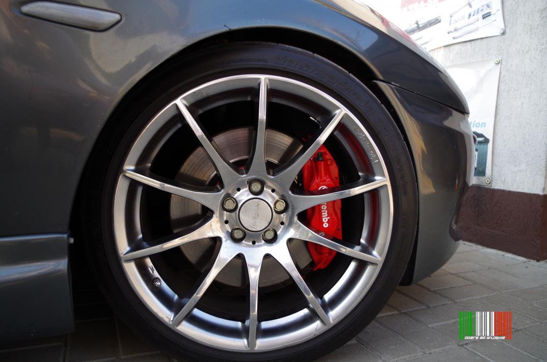

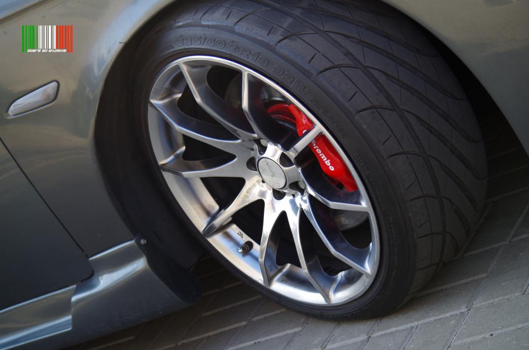

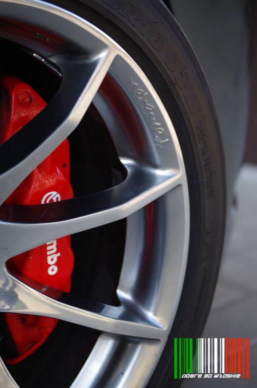

    Brembo 4 tłoczek z GTA 330x32

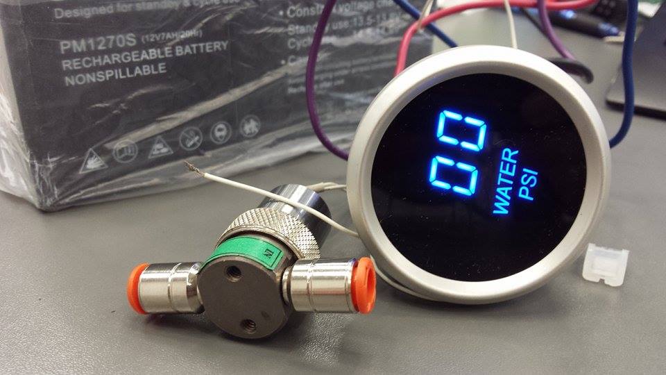

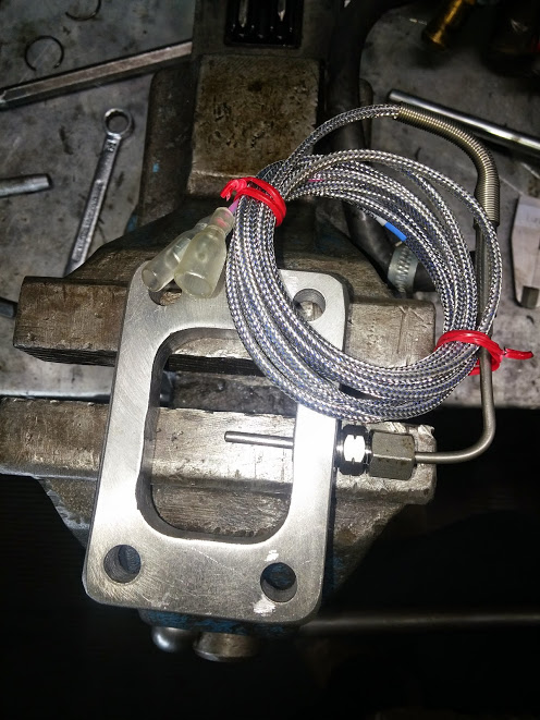

    Elektronika:

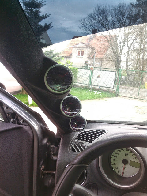

    Ecumaster EMU z sonda AFR. Procedura startowa. Zegary w słupku by Pablo Garage. Sonda EGT przed turbiną.
    Tuning zewnętrzny:
    Pakiet GTA z AutoDS (przedni zderzak i progi) tylni zderzak dokładki z allegro.
    Koła Tomason TN1 18x8.5 cala opony 225/45/18. Wyciągniete nadkola maszynką od LUK'a

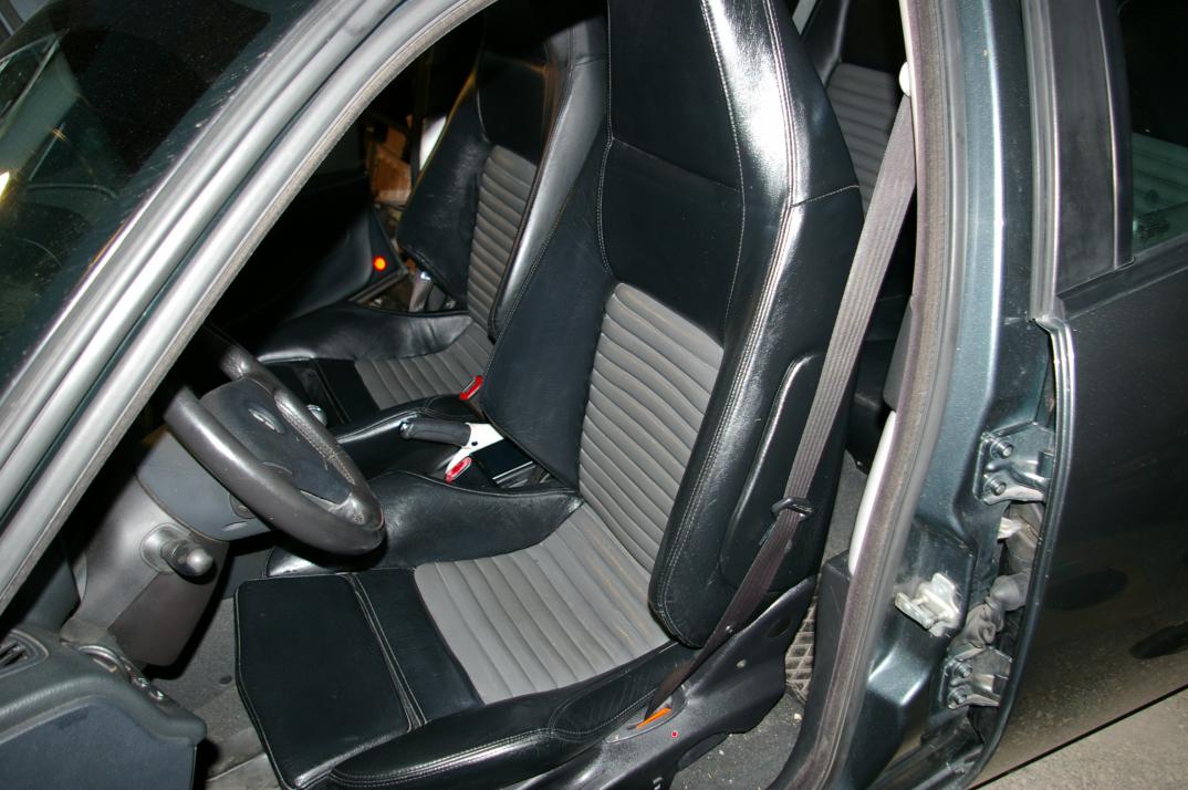

    Czarno szara skóra z GTA boczkie etc. grzanie tyłka i takie tam, kierownica poliftowa oprawy zegarów itd itd itd itd...

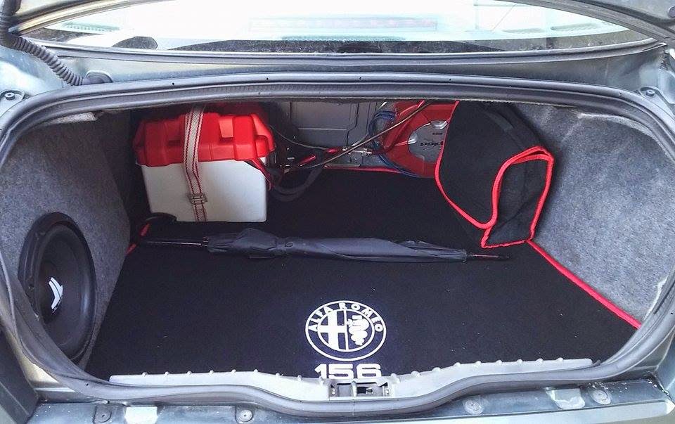

    Jakieś tam jest : woofer w bagażniku w pasowany w nadkole wzmak Sony xplod jakiś radio, drzwi wygłuszone w drzwiach głosniki Sinuslive. Gra fajnie ale bez aspiracji do bycia ideałem nic z tym robić nie będe wole jednak słuchać silnika .

    Pewnie lepsze jak seryjne 20VT czyli mniej niż 6.5 do setki Vmax pewnie gdzieś powyżej 250, nie wiem nie jechałem tak szybko.

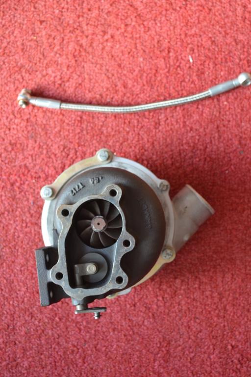

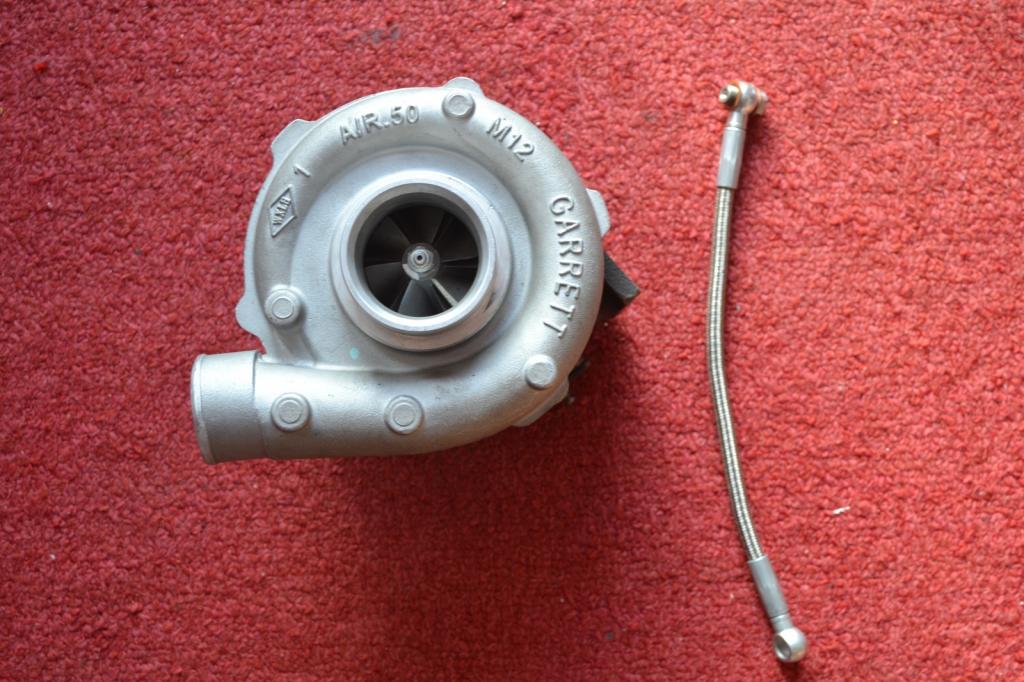

    Coś tam się dzieje przez zimę co by znów nie robić zasłony dymnej za sobą wpadła nowa turbina. I coś do walki z EGT.

    Hi hi gdzie ty to upchasz ? Przecież już teraz jak zostawisz klucz 10 na silniku to maski nie da się zamknáć
