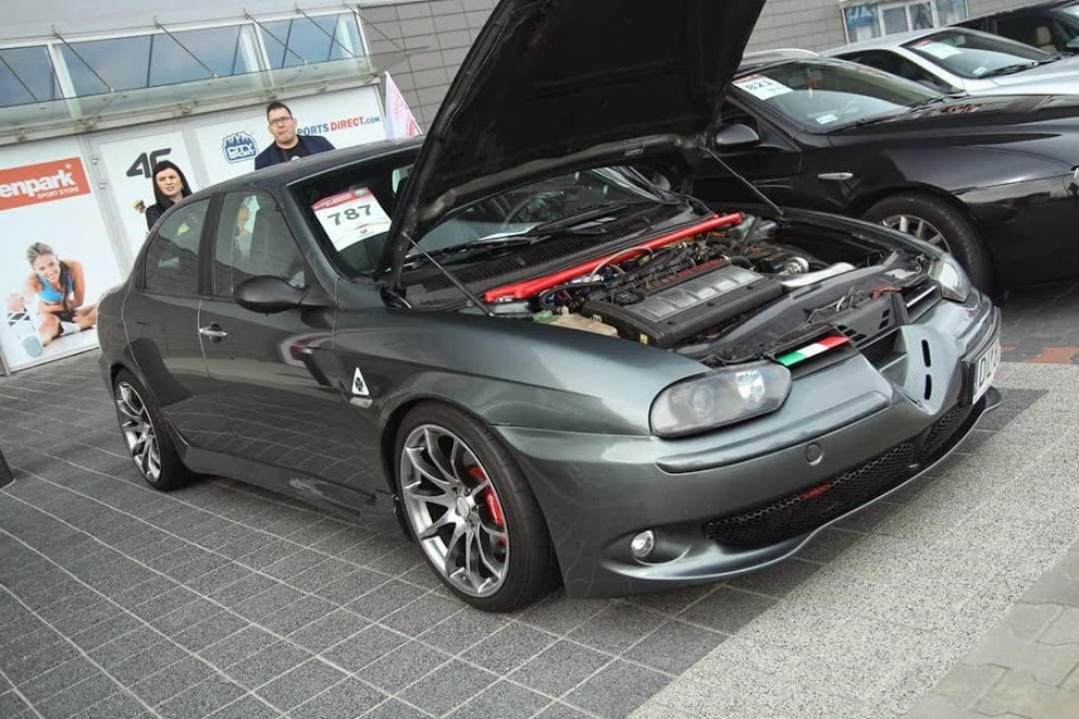

    Ahoj, a nakonec jsem se rozhodl popsat mé zdziora na jednom místě. V podstatě, to je moje oddělení, a to tak trapné tak auto tady není popsat
    Motor:
    SWAP 2.0 20 V Turbo R5 s Fiat Coupe zrekonstruované série s každým novým těsněním šrouby stranou etc.
    Všechny hadice v nylonové oplotach.
    Maloval v červené barvě ,kryt VHT Wrinkle černá. Všechny desky wsporniczki etc. maloval v černém lesku.
    V tuto chvíli 275koni /400 nm
    Systém sání:
    2.5" впускн hand made by Teddy-senior.
    IC - 550x140x65 FMIC.PL v teorii na 350 koní (dokud vzduch nebude vařit)
    Kužel Фудзита a ponožky Injena (sedí v nárazníku, tak že musel, aby se затащить vody)
    Turbína čínské GT2871r s rolovacím obrobku (turbo na odchodu, protože pociekło)
    Blow off - Properfect Typ II (tišší - ale i tak dělá velké boje pod kapotou)
    Tuny náramků a sylikonów s FMIC.PL
    Plány - větší IC, jak začneme používat plné funkce kompresoru dost na to, samozřejmě.
    Wywalona radiátor Klimatyzacji takže místa dost
    Výfukový systém:
    Vůz měl několik variant, jak si vydechnout.
    Bylo 2.25" 2.4JTD s выдохом nakonec Ultera. Farbyczny водосточная trubka s 20ВТ
    Bylo 2.5" s katalyzátorem Magnaflow a koncovým PRO-EX Farbyczny водосточная trubka s 20ВТ
    3" na 2 průřezové tlumičech Magnaflow s koncovkami s Bzučák 2x70 - 3calowy водосточная trubku.
    Plány ne - nic víc se již nedá vložit, a co a proč ???

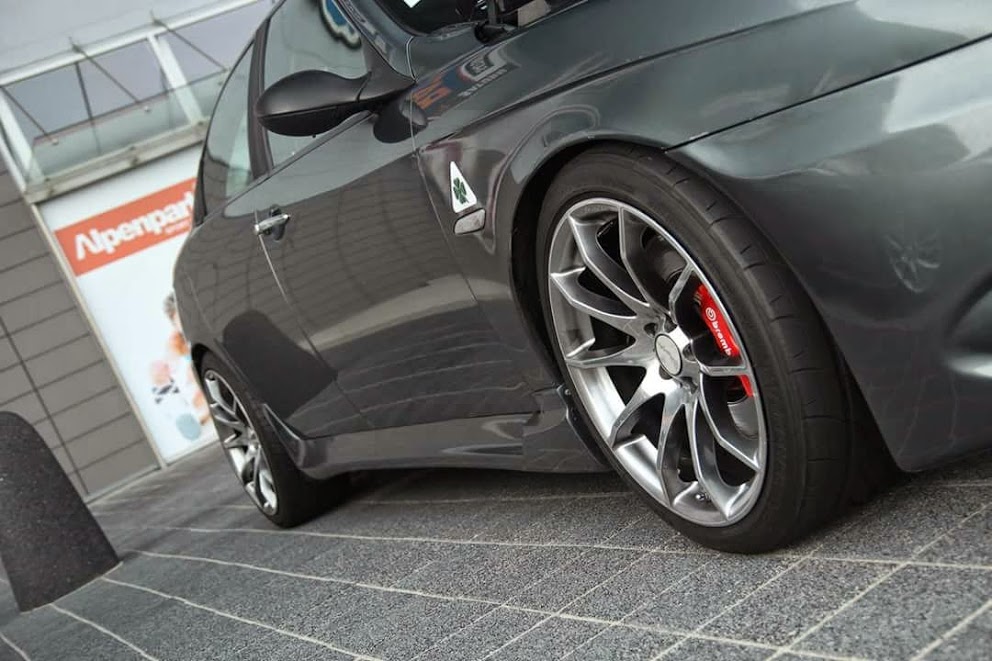

    Brembo 4-píst s GTA 330x32

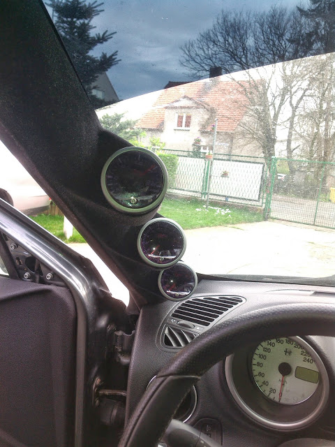

    Elektronika:
    Ecumaster EMU s senzor AFR. Postup poznávání. Hodinky se ve stojanu Pablo Garage. Čidlo EGT před turbína.

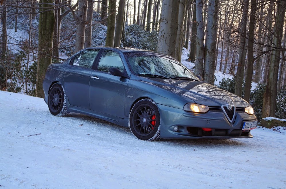

    Balíček GTA s AutoDS (přední nárazník a prahy), zadní nárazník doplňky s "allegro".
    Kola TomASOn TN1 18 × 8.5 palce pneumatiky 225/45/18. Wyciągniete podběhy strojem z LUK a

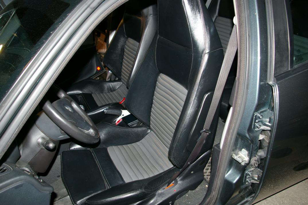

    Černé a šedé kůže s GTA boczkie etc. ohřev prdel a ostatní, volant poliftowa trupu hodin itd itd itd itd...

    Hi-Hi, kde jsi to upchasz ? Vždyť již nyní, jak si nechat klíč na 10 motortoto masky nelze zamknáć
