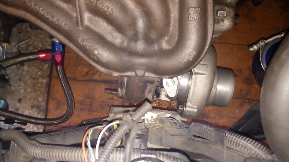

    Zdravím uživatele silnice AR!
    Snažím se nastavit velké Turbo pro mé 2.0 JTS s pohonem na všechna kola Lancia Delta Integrale.
    Teď mám 2.0 Twin Spark s motoriem Comp Turbo CT3B velký, keramický шарикоподшипником. Později, když a koupit všechny věci pro AWD, jsem pripojit přenos s Alfa Romeo 156 SW Q4 + Lancia Delta Integrale.
    Výfukové potrubí od AR 159
    Přívodní a palivové rampy od AR 145
    Bosch 550cc vstřikovače a čerpadla 320l\h

    Vítejte, na našem fóru vidím spoustu zajímavých faktů, i když by COPy v místě ori ceweke TSówych. Napište, jak se vám podaří, nebo plánujete řídit.
    Dobrý den!
    Já Používám MegaSquirt 2.
    Výrobce Bosch MED7.1.1 použít pouze do pedálu plynu se škrtící klapkou, tempomat, a všech automobilových systémů, jako jsou palubní desky, ASR, VDS.
    Naposledy upravil acab ; 14-01-2016 o 08:23

    O sakra, ale design! :O Blahopřeji a budu se sem koukat určitě součástíahoj.

    Fantastický design! doufám, že u Tebe dopadne spustit zvěř již s 4x4. Držím palce!

    Také gratuluji mě už dlouho láká, ale zatím jsem neměl odvahu a jaký pohon použít v případě vki (institutu pro kvalitu vody ?? protože v případě JTD banální věc
