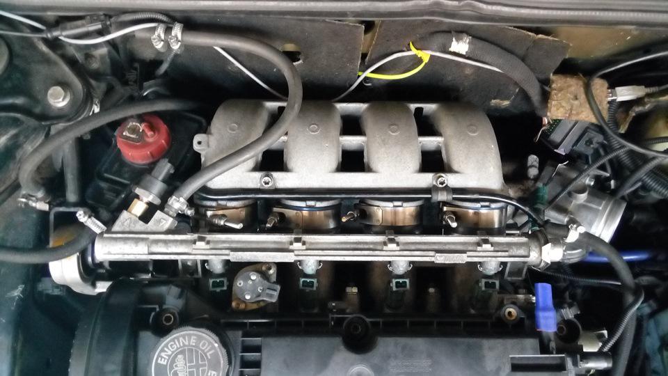

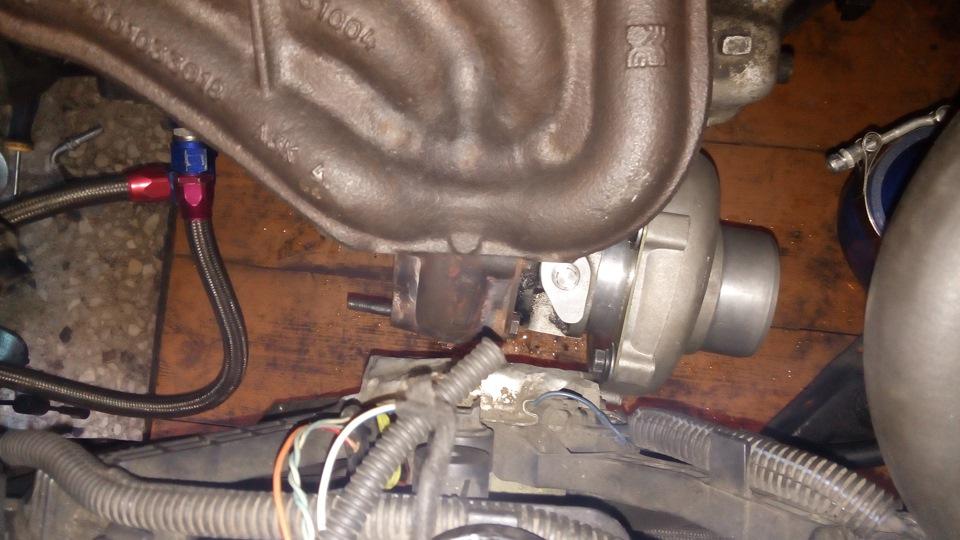

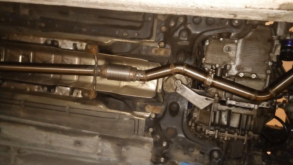

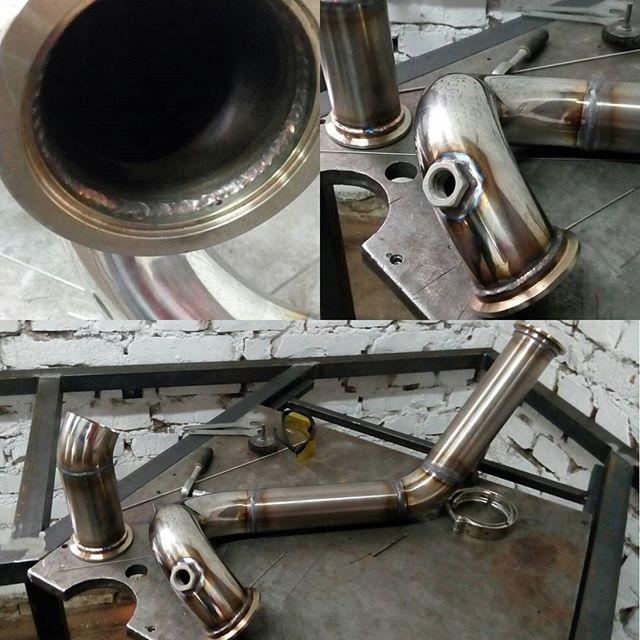

    Próbuję zainstalować duży turbo dla moich 2.0 JTS z napędem na wszystkie koła z Lancia Delta Integrale.
    Teraz mam 2.0 Twin Spark z silnikiem Comp Turbo CT3B duży z ceramicznym łożyskiem kulkowym. Później, kiedy i kupić wszystkie rzeczy dla AWD, ja zamontować transmisję z Alfa Romeo 156 SW Q4 + Lancia Delta Integrale.

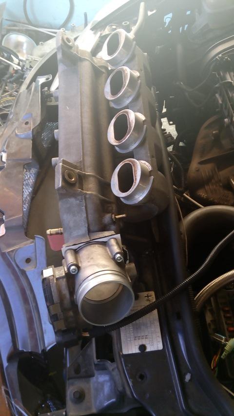

    Kolektor wydechowy od AR 159
    Kolektor dolotowy i szyny paliwowej od AR 145
    550cc Bosch wtryskiwacze i pompy 320l\godzinę
    › Więcej...: Alfa Romeo GT 2.0 TBi Q4

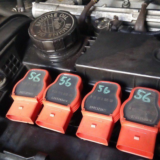

    Witam na naszym forum widzę dużo ciekawostek chociażby COPy w miejsce ori ceweke TSówych. Dopisz jak tym sterujesz lub planujesz sterować.
    12 2015
    Minsk, Belarus
    Alfa Romeo GT TBi Q4
    142
    Cytat Napisał Teddy84 Zobacz post
    Witaj!
    Używam MegaSquirt 2.
    Producent Bosch MED7.1.1 używać tylko do pedału gazu z przepustnicą, tempomat i wszystkich systemów samochodowych, takich jak deski rozdzielczej, ASR i VDS.

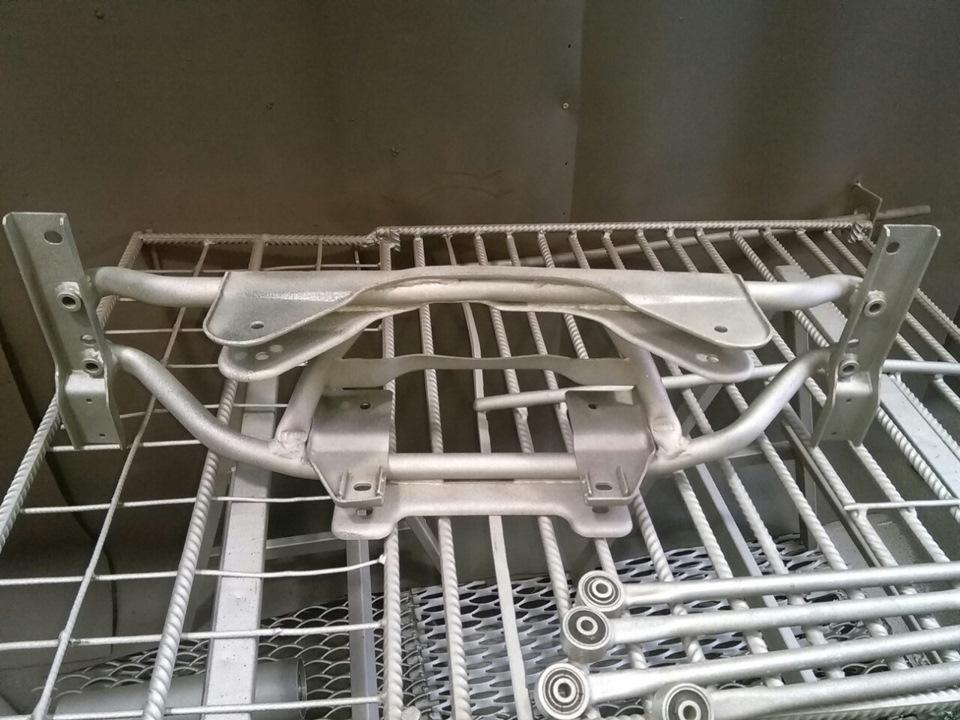

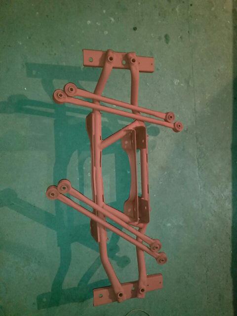

    Czy ktoś może mi pomóc znaleźć tylne piasty z crosswagon?
    Bardzo duża cena za mną.
    Czy ktoś może kontakt i porozmawiać z sprzedawcy o lepszą cenę?
    http://allegro.pl/zwrotnica-piasta-t...639152476.html
    http://allegro.pl/mcperson-zwrotnica...705840939.html
    http://allegro.pl/mcperson-zwrotnica...705842180.html
    Jak nowy tylnej ramy pomocniczej !
