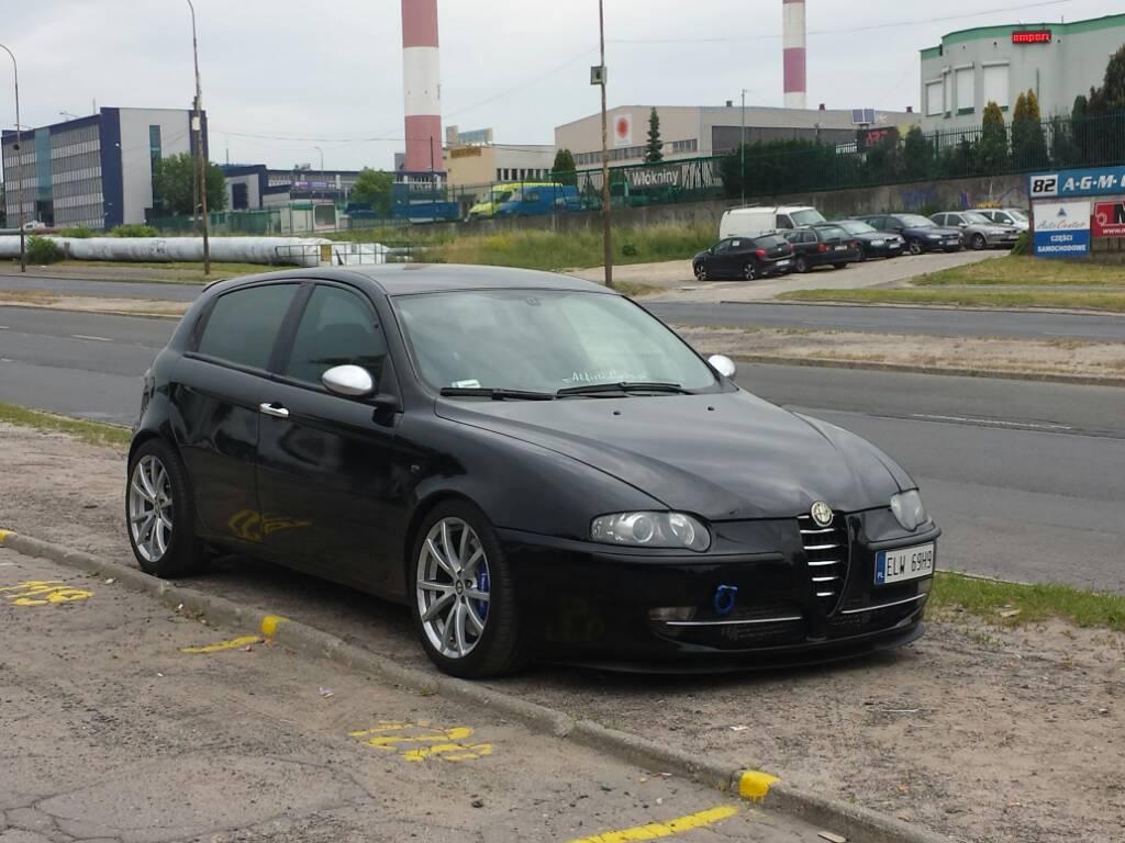

    Alfa Romeo 147 '02r 1.9 JTD kupiona 30.06.2014r z przebiegiem 210tyś a wyglądała tak

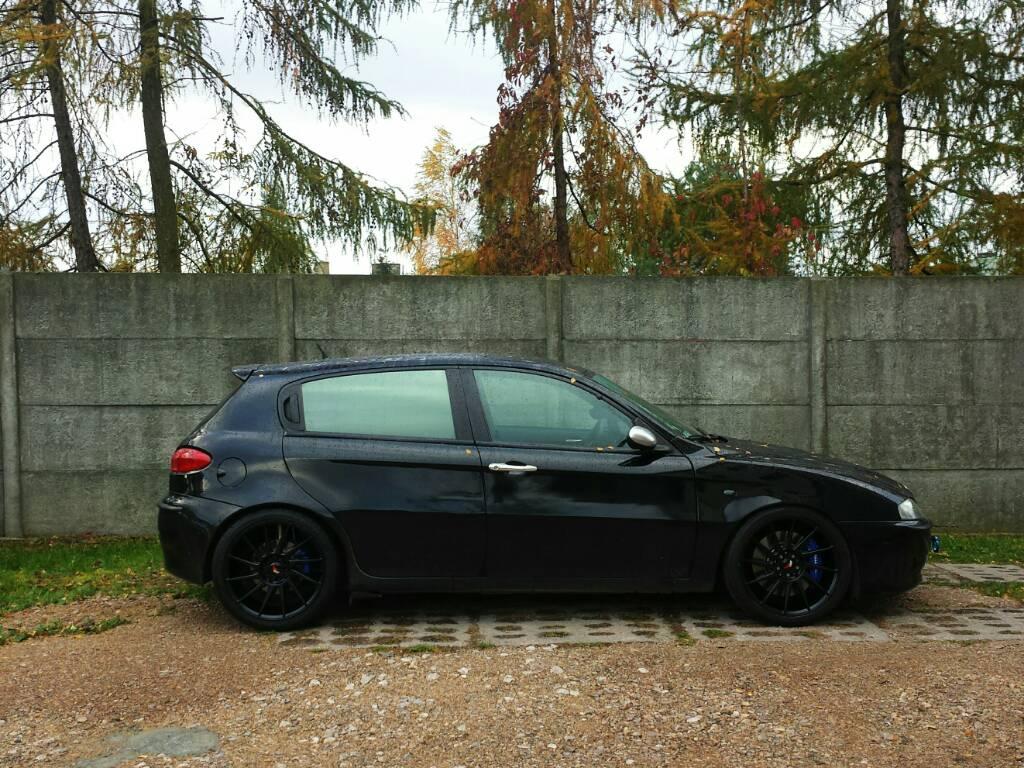

    Na tą chwilę jest tak
    Wysłane z mojego GT-I9505 przy użyciu Tapatalka

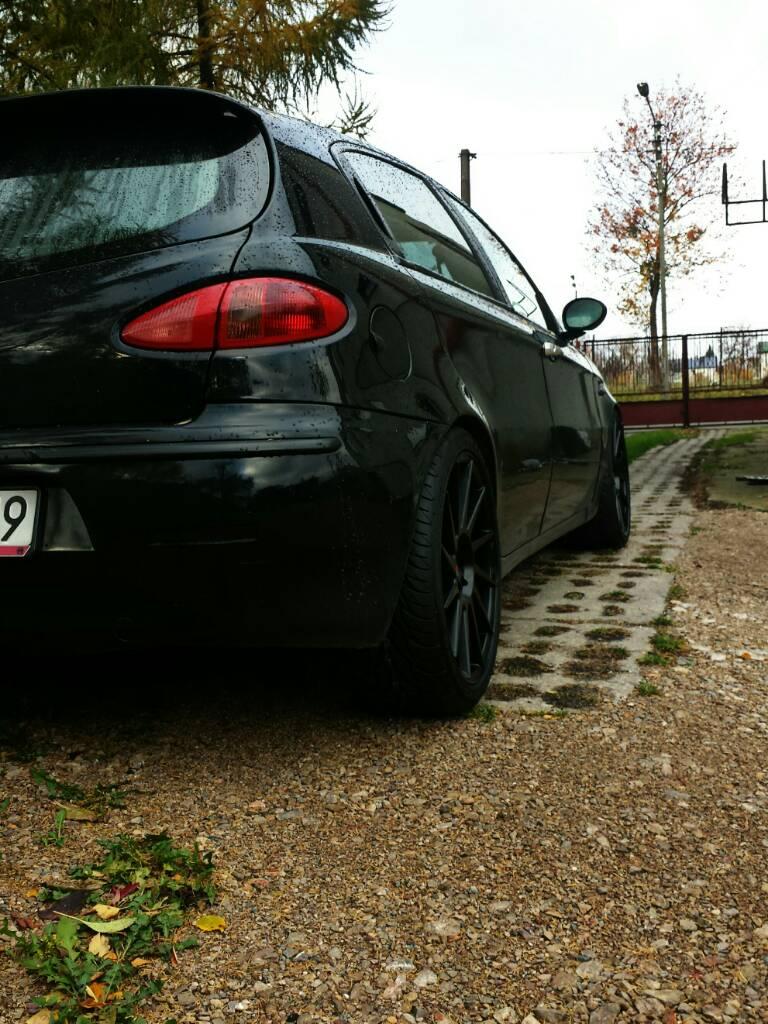

    Na obecną chwilę tak
    Plan jest by było coraz ciemniej
