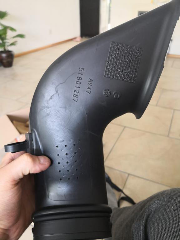

    Ty już możesz mieć to fabrycznie / wersje 240KM chyba po 2015 r /
Nazwa:	IMG-20190618-WA0004.jpg
Rozmiar:	40.3 KB
    Piotrek pokaz jak to na aucie siedzi? Skąd zaciąga powietrze na tej rurze ? Ja nie zdążyłem nic porobić z tym dolotem.

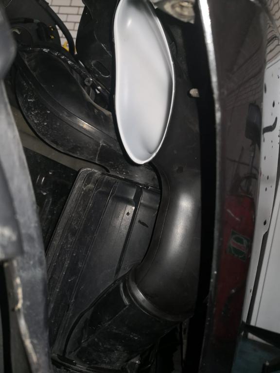

Nazwa:	IMG-20190619-WA0001.jpg
Rozmiar:	42.4 KB
    Zasysa mniej więcej w połowie tej rury parcianej .
    Robiłem pomiary i zasysa powietrze otoczenia a nie spod maski .
    Fotka od strony nadkola

    Czy ja dobrze widzę, wlot powietrza do filtra jest umiejscowiony na dole puchy?? Do tej pory widziałem w Giuliettach wlot i wylot powietrza na górze obudowy filtra.

    Cytat Napisał Doblo Zobacz post
    Raczej jest standardowo od góry, tu masz inne zdjęcie: https://allegro.pl/oferta/obudowa-fi...M2E3YzgxZDc%3D

    Cytat Napisał tzebrowski Zobacz post
    co dokladnie w tym starym ssaku ma blokować przepływ
    Długość i kształt.
    Hmny, napisałeś, że powietrze jest zaciągane nie z pod maski a z otoczenia, a i temp otoczenie jest zapewne niższa od tej pod maską,
    Trochę się nie zrozumieliśmy.
    Długa rura jest aż do góry nadkola i tam zasysa powietrze ta krótsza jest mniej więcej w połowie ale zasysa z tej samej przestrzeni powietrze.
    Aby uprzedzić pytania czy nie zasysa teraz powietrza z komory silnikowej dopisałem ,że temperatura zasysanego powietrza jest taka sama na jednej i drugiej rurze.
    Użyłem niepotrzebnie skrótu myślowego.
