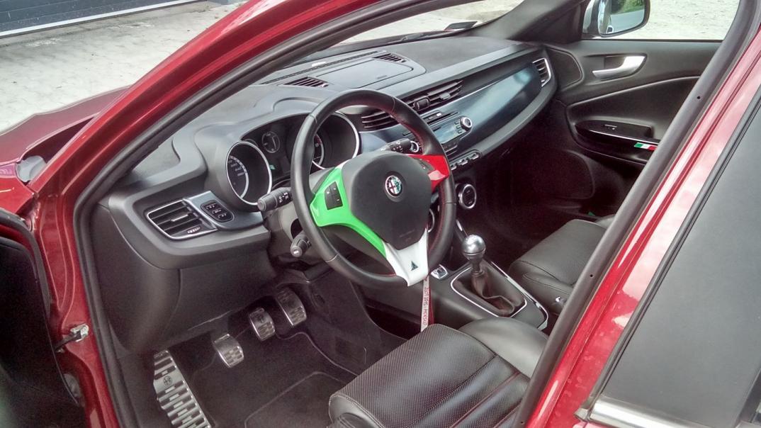

    Wyposażenie standardowe tzw golas jak na QV. Czarna skóra,czarne wnętrze,standardowe audio jedyny akcent to kierownica mojej produkcji

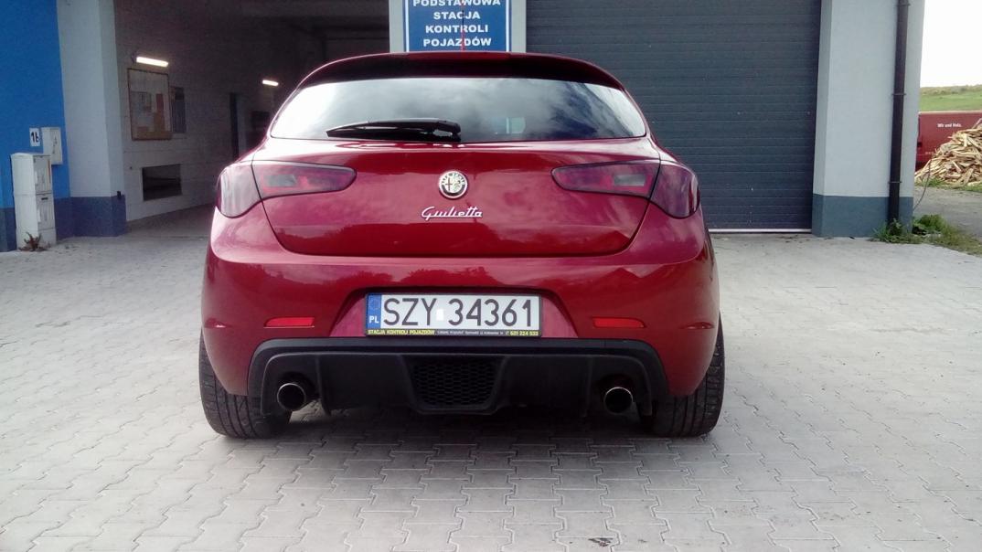

    Katalizator zastąpiono "downpipem" oraz "pociągnięto do tłumika końcowego kwasówką o średnicy 3 cali. Tłumik środkowy usunięty. Końcówki ULTER 90 mm w tłumiku końcowym.Układ od turbiny do łacznika elastycznego owinięty bandażem .

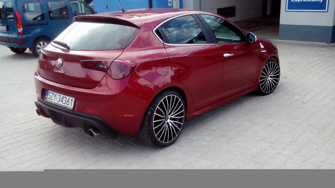

    Skrzynia biegów standardowa. Koła 19 cali RH MULTISPOKE na oponach 225/35/19 przód oraz 235/35/19 tył.
    Sprężyny Eibach.
    Ladění zewnętrzny ograniczył się do tylnego dyfuzora ,scudetto z wersji MR16 oraz pomalowanie zderzaka przedniego na wzór MR16. Sklo ciemne fabryczne.

    Usunięcie tłumika końcowego wyprowadzenie rur wydechowych na dwóch osobnych tłumikach . Przebudowa układu dolotowego (filtra powietrza) aby doprowadzić zimne powietrze do obudowy filtra. W obecnym fabrycznym układzie powietrze zasysane jest praktycznie z pod maski . Następnie jeżeli wszystkie podzespoły dobrze zniosą obecną modyfikację wykorzystanie rezerwy którą posiada obecny setup.
