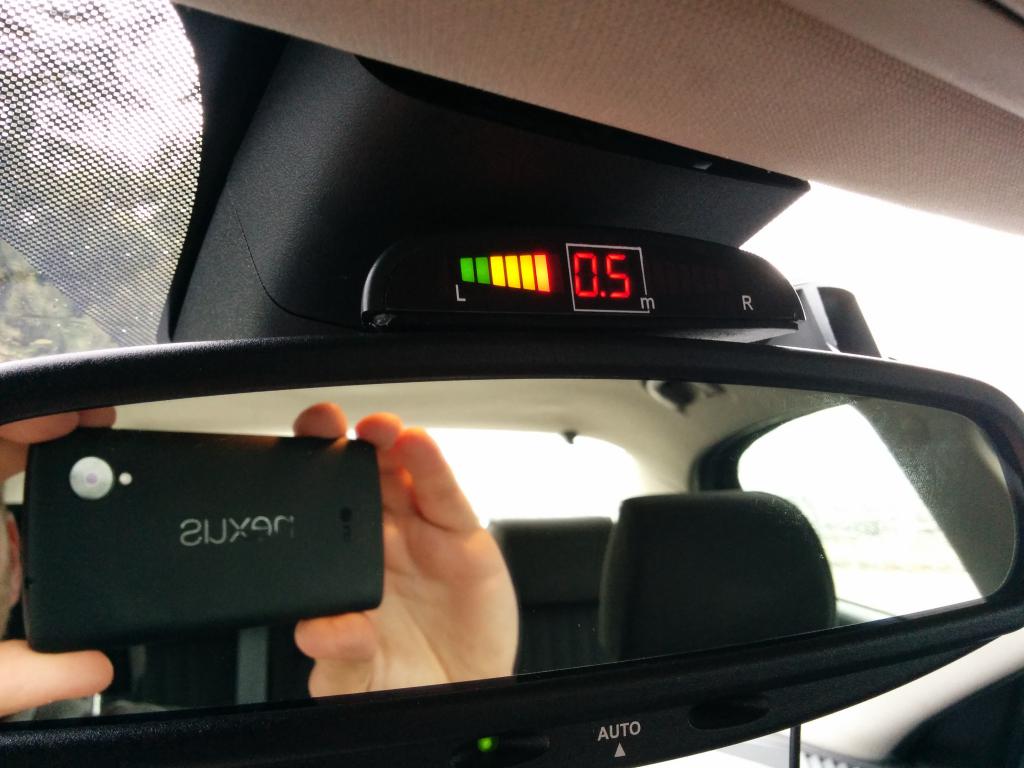

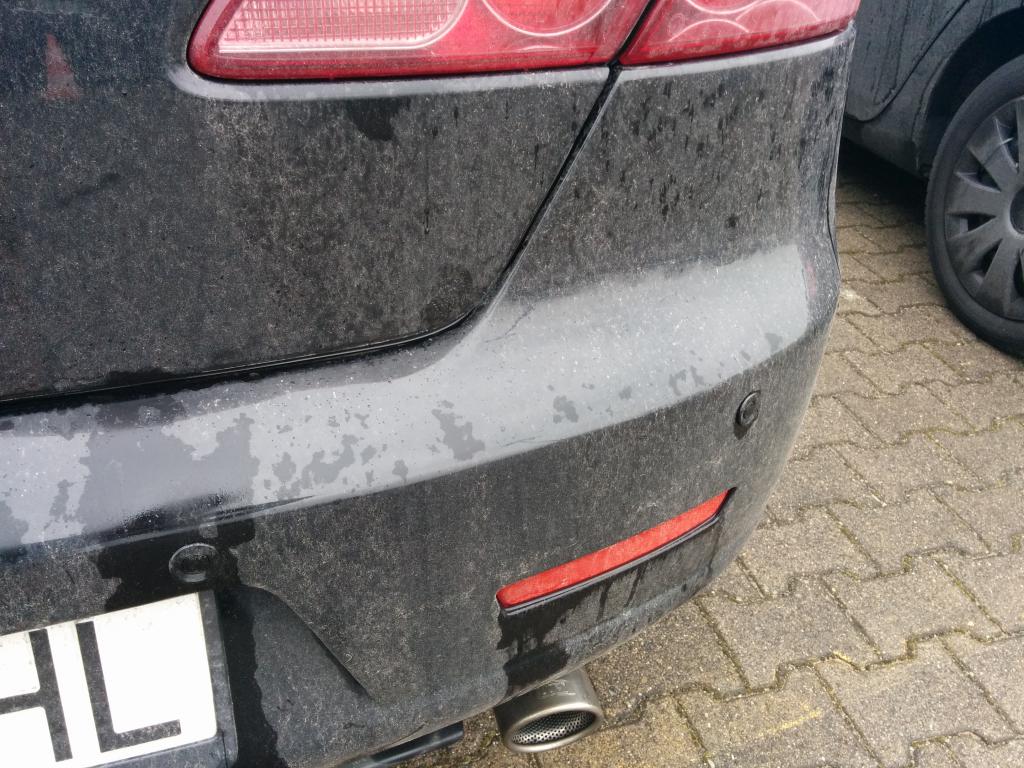

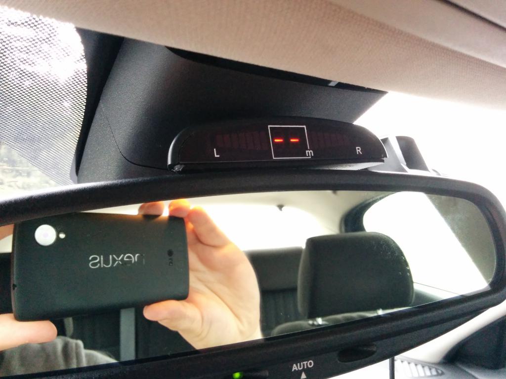

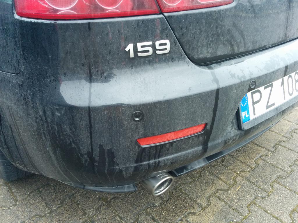

    Ja u siebie zamontowałem czujniki Vertex:
    http://allegro.pl/czujniki-parkowani...106154066.html
    buzzer z wyświetlaczem nad lusterko. Czujniki czarne z długim kablem łączą się dopiero ze sterownikiem w bagażniku wiec nie ma opcji żeby wilgoć im zagroziła. Zrobiłem to bez ściąganie zderzaka, wzorowałem się na rozmieszczenie ori alfa
    Polecam. Czujniki kosztują max 70 zł montaz u kogoś to 100 zł a samemu to wiadomo, 2 piwka
    Wrzuć foty jeśli możesz jak to wygląda.

    Użytkownik Rowerzysta Avatar filzee
    03 2015
    Poznań
    AR 159 1.9 JTS 160KM
    71
    Cytat Napisał filzee Zobacz post
    jutro zrobię zdjęcia jak to u mnie wyszło
    Jak mówiłem tak zrobiłem. Pada od dwóch dni więc ciężko mi zrobić to na umytym aucie. Centralka od czujników jest za tapicerką prawej strony bagażnika.

  9. #119
    Użytkownik Maniak resoraków Avatar łuk4sz
    04 2014
    159 2.0 JTDm (2021 -) 159 1.9 JTDm 8V 2010 berlina (2014-2018)
    919
    Całkiem nieźle to wygląda, dzięki za zdjęcia. Plus punkt za Nexusa ;-)
