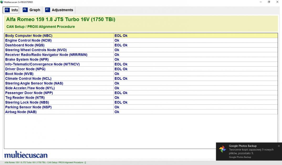

    w CAN Setup/Proxi w pierwszej zakładce widzisz czy pisze OK czy Failed dla tego modułu (Parking sensor node) - jak w załączniku?:

    Podłącz się do modułu i obczaj dokładnie jakie są błędy, bo w pierwszym poście niekonkretnie coś pisałeś.

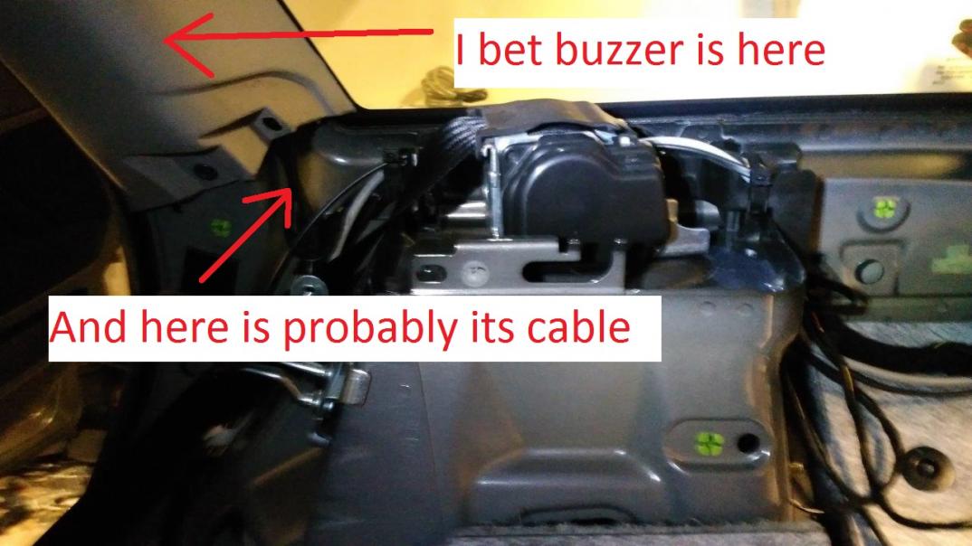

    PDC nie zadziała jeśli nie masz głośniczka - no bo jak ma działać i udawać że wszystko jest OK skoro nie ma jedynego elementu służącego sygnalizacji (w wersji PDC tył normalnie nie jest aktywowane pokazywanie na wyświetlaczu stref, bo ta centralka nie pokazuje osobno lewy/środek/prawy)
    Wtyczka do głośniczka jest pod słupkiem C z prawej strony - dość blisko kanapy - to tak z pamięci piszę i dokładnie nie pamiętam - wyciągałem na szrocie z rozbitka jak dokładałem sobie przód PDC. Tu masz info jakie wrzucałem gościowi na Alfaowner jak nie mógł znaleźć:

    (zdjęcie jest z mojego SW, ale ja na szrocie wyciągałem z sedana właśnie z tamtąd)

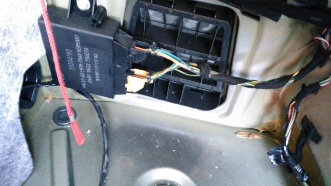

    Co do wpiętych wtyczek, to OK, tak było u mnie:

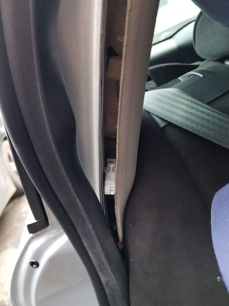

    Czy ktos moze mi potwierdzic ze wtyczka ma zdjeciu jest do buzzera? 159SW za prawym tylnym słupkiem.
    Wysłane z mojego SM-G930F przy użyciu Tapatalka

    jakos tak wygladala, biala i 2 piny. skoro masz kompletne wiazki to taką tez znajdziesz z przodu na lewo od body kompa gdzies schowana pod przedni glosniczek
