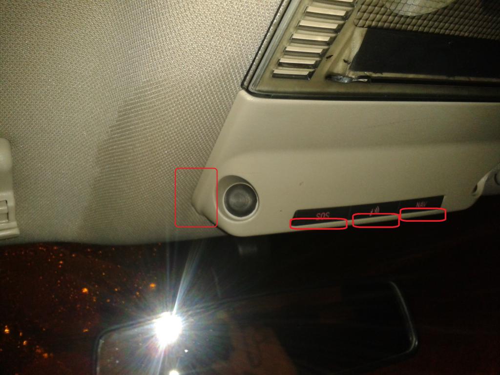

    Domyślnie Przeciek w kabinie
    Dzisiaj po jakiejś godzinie jazdy, w trakcie postoju zauważyłem że z guzików nag głową nagle zaczęła mi ciec woda. Było to parę ładnych kropel. Chwilę później po lewej stronie całego panelu na podsufitce pojawiła się mokra plama. Włożyłem palce w szczelinę między przednią szybą, a podsufitkę ( na wysokości lusterka wstecznego) ale było sucho.Wcześniej jeździłem w różnych ulewach i takiego problemu nie było.
    Jakiś tydzień temu, po około godzinie jazdy i postoju około 3h, gdy wróciłem do auta to z przedniej szyby zbierałem szmatą wodę, tak się po skraplało. Czy to możliwe że w tym panelu skropliła się woda, może zamarzła i po dzisiejszym rozgrzaniu auta wszystko gdzieś spłynęło? Czy szukać gdzieś przecieków na uszczelkach? Uszczelki przedniej szyby sprawdziłem i wyglądają nie naruszone.
    Obawiam się teraz jakiegoś zwarcia na elektryce.
    Na fotce zaznaczyłem miejsce wycieków.
    Pozdrawiam Rychu

  7. #37
    07 2007
    Żegocina
    6,673
    Przednią szybę masz oryginalną?
    Jeśli nie, to może ktoś kiepsko ją wkleił i jest nieszczelność?
    Pozdrawiam.
    - Rafał
  8. #38
    Użytkownik Alfa i Omega Avatar richi102
    03 2010
    Szczecin
    Ford Mondeo MK4 1.8 TDCI 2010
    381
    Tego nie wiem.
    Dzisiaj już nie będę leciał tego sprawdzać, zobaczę jutro.

  9. #39
    Użytkownik Romeo Avatar oops2k
    12 2011
    Navara - byla, 159SW - jest!
    719
    Ale u was deszcz padał?
    Raczej stawiam na to, ze szron sie gdzies od wewn. osadzil i jak włączyłes grzanie to go roztopilo.
  10. #40
    janio
    Zdejmij panel i zrób próbę deszczową - stawiam na źle wklejoną szybę.
