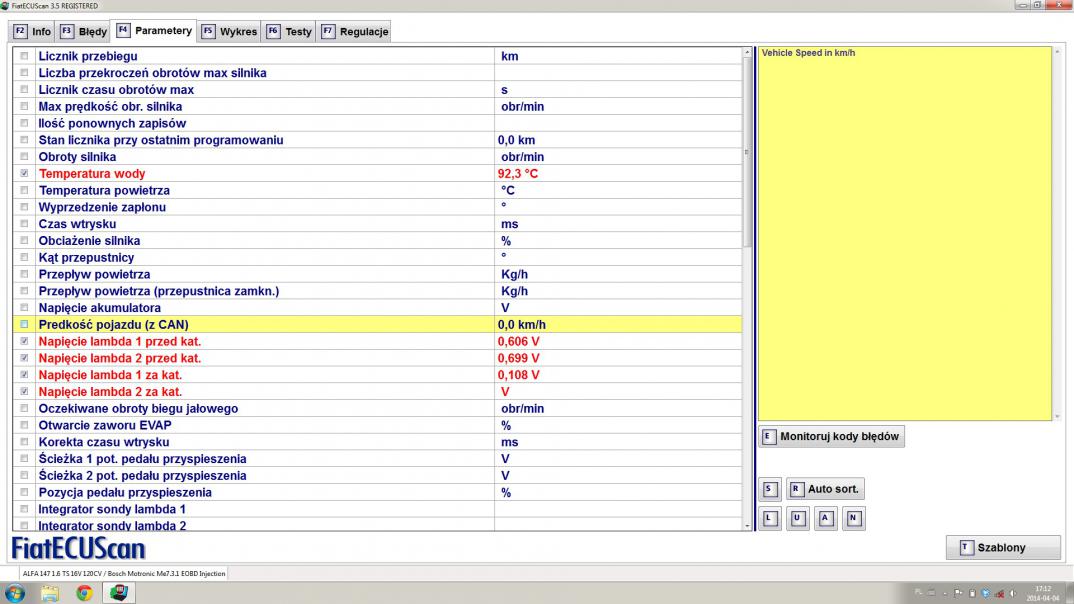

    Witam wszystkich mam pytanko czy jak podłącze FESa i na zgaszonym silniku chce sprawdzić parametry silnika np. takie jak temperatura silnika odczyt -34, tem. zasysanego powietrza odczyt -34, sonda lambda -0,266 wolta, czy to jest normalne w sterowniku M.1.5.5. Po odpaleniu silnika pokazuje właściwe parametry.

    Tak, to normalne.

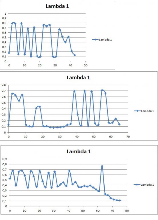

    proszę o pomoc w diagnozie czy pada przepływomierz czy sonda lambda, jeżeli coś źle zrobiłem proszę o info.
    Alfa Romeo 147 1.6 TS 120KM z wariatem 2001r
    BOSCH 0 281 002 309
    Proszę o pomoc i pozdrawiam

    Nie wiem czy integrator sondy lambda jest tu dobrym parametrem. Powinno byc napięcie sondy w [V]. Przepływkę zbadaj na podstawie tego co koledzy wcześniej pisaliw temacie. I wrzucaj wykres albo Excelowe pliki.

    Do odcięcia test sondy, prośba żeby ktoś rzucił okiem.
    Ewentualnie jest tutaj ktoś z okolic Krakowa kto może mi pomóc zdiagnozować w czym jest problem.
    Zauważyłem też że nie ma podanego napięcia sondy, nie wiem czy tak ma być.
    Pliki w Excelu nie chcą się załadować, trzeba kliknąc prawym i dać otwórz za pomocą Excel

    Wg mnie, trochę leniwie, ale sonda coś tam próbkuje.

    a może tak leniwie pracować np ze względu na złe wskazania przepływomierza?

    Oczywiscie. Przeplywomierz wplywa na prace sondy. Natomiast na przeplywomierz I jego wskazania wplywa nieszczelny dolot.
