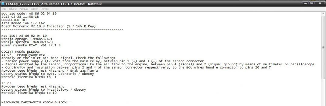

    jeszcze podaj kod błędu

    Cytat Napisał Majkel Zobacz post
    Z chęcią, ale nic więcej w pliku nie ma

    alfadiag pokaze parametry środowiskowe dla M 2.10.3
