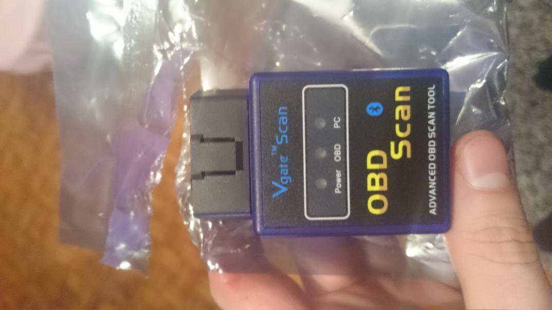

    Użytkownik Świeżak Avatar slawek1987
    11 2014
    Pszczyna
    Alfa 159 2.0 JTDM http://www.forum.alfaholicy.org/nasze_belle/129975-pierwsza_alfa_czarna_159_a.html
    52
    Panowie mam taki interfejs jak na zdjęciu ;-) i działa tylko po silnik ;-) jak zrobić żeby dzialały inne moduły Kliknij obrazek, aby uzyskać większą wersję

    Po 1, interfejsy bluetooth to loteria. Jeden będzie działał drugi nie. Niezależnie od rezystorów
    Po 2, do diagnozy najlepiej nadaje się Windows XP, od biedy Win7. Ja na 10tce nie zdołałem zainstalować MES'a nie mówiąc już o sterownikach
    Moim zdaniem zainteresuj się elmem z normalnym kablem i od razu zainstaluj sobie VM z XP.

    Tym niebieskim kablem z przełącznikiem nie zdiagnozujesz nic poza silnikiem w Alfie 159 która ma szynę CAN. W tym problem. Też mam ten kabel (używałem w starszych Alfach) i teraz potrzebuje ELM, ale przerobionego na diagnostykę grupy Fiat.
