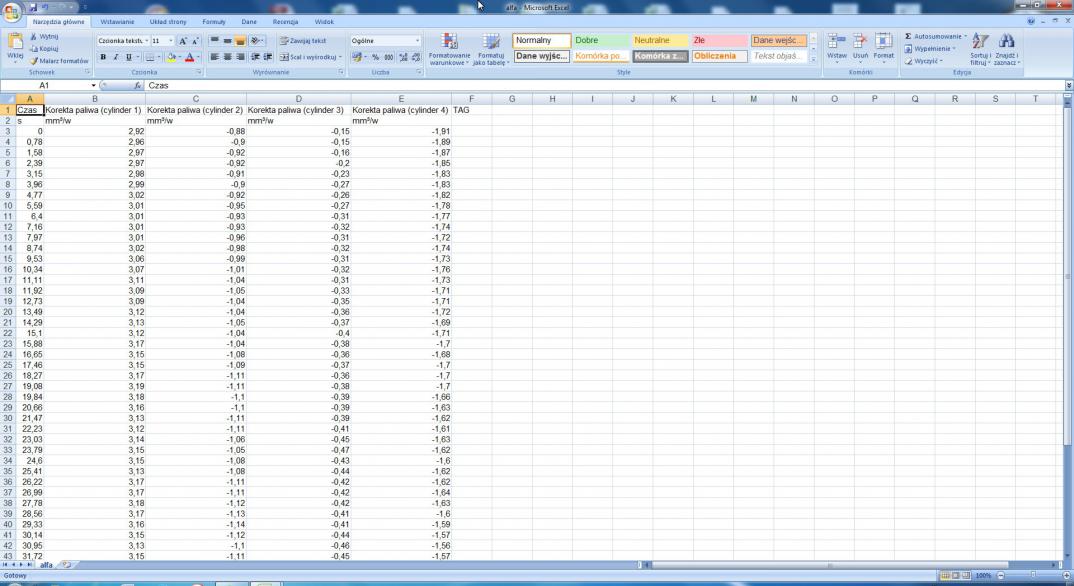

    Ok. silnik rozgrzany , okolo 90C

    Cytat Napisał Songoku Zobacz post
    Pierwszy wtrysk od rozrządu ma jakiś problem, najpierw spróbuj dolewać olej 2T, sprawdź czy podkładki wtrysków już nie przepuszczają, jesli nie pomoże to wymiana samej końcówki lub pełna regeneracja.

    Hmm, a co myslisz o 4 wtrysku? Czy dobrze rozumuje, ze odchylki +- 1 sa wartosciami zbyt duzymi/malymi?
    2t - Mixol - pomaga?
    Wygląda na to, że wtryski 2,3,4 kompensują wtrysk 1 - suma korekty wychodzi zawsze na 0.

    Czyli jest dobrze, czy cos nie tak z ktorysm z wtryskow? Jesli tak to ktory?
    Pozdrawiam
    1 wtrysk do sprawdzenia - korekta sporo ponad normę
