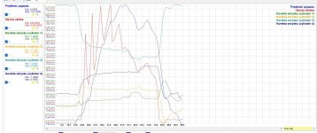

Ktos podpowie od sprawdzania czego mam zacząć ?? ogolnie tak przy obecnych temp po odpaleniu zimnego silnika po nocy, lekko nim trzesie przez 5sek i z tyłu niebieska chmura. Na czrno kopci od 3500rpm przy ostrym przyspieszaniu.
Korekty wyszly strasznie jak na moj gust, tylko pytanie czy to wtryski czy nieszczelnosci, jutro sprawdze czy nie mam przedmuchow spod wtryskiwaczy
Auto to Alfa 156 2.4jtd 175KM
Korekty na jałowym silnik zagrzany.
1cyl : - 0,09
2cyl : - 1,45
3cyl : + 0,07
4cyl : - 3.59
5cyl : +5.02
przy 3000rpm
1cyl : + 0,85
2cyl : - 0,26
3cyl : + 0,53
4cyl : - 3.14
5cyl : + 3.51
Rozpocznij od usuniecia klap wirowych i czyszczenia kolektora dolotowego. Dopiero po tym mozna spojrzec ponownie na korekty.
u mie nie ma klap, kolektor czysty
