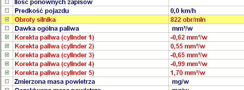

    Moje pytanie jest takie czy nawala tu wtrysk nr 5? czy ECU koryguje inny za pomocą 5
    Dodam że auto DPF out EGR off kalpy zaślepione i remap, po hamowni 217 KM
    po mocniejszym piłowaniu z tyłu zasłona dymna
    wtryski robione układ czyszczony
    oczywiście korekty na ciepłym
    da coś olej 2T?
    u was w 2,4 też dymi po wyjęciu dpf-u

    Ostatni wtrysk wygląda na przytkany - możesz pojeździć z dodatkiem 2T. Jedyne, czym możesz się martwić ze względu na posiadany motor, to dość słaby wynik w aucie z poprawionym programem i usuniętymi ekozabawkami.

    217KM i dym ? Dziwne.
    Zrób korekty dynamiczne. 5-ty jest jak pisze magil i ECU musi wydłużać czas otwarcia. Reszta to koryguje.

    A co oznacza jeśli mam np korektę +2 na piątym, a na czwartym zawsze identyczną tylko na (-)?
    Drugie pytanie czy można zastosować olej 2T przy sprawnie działającym DPF?
