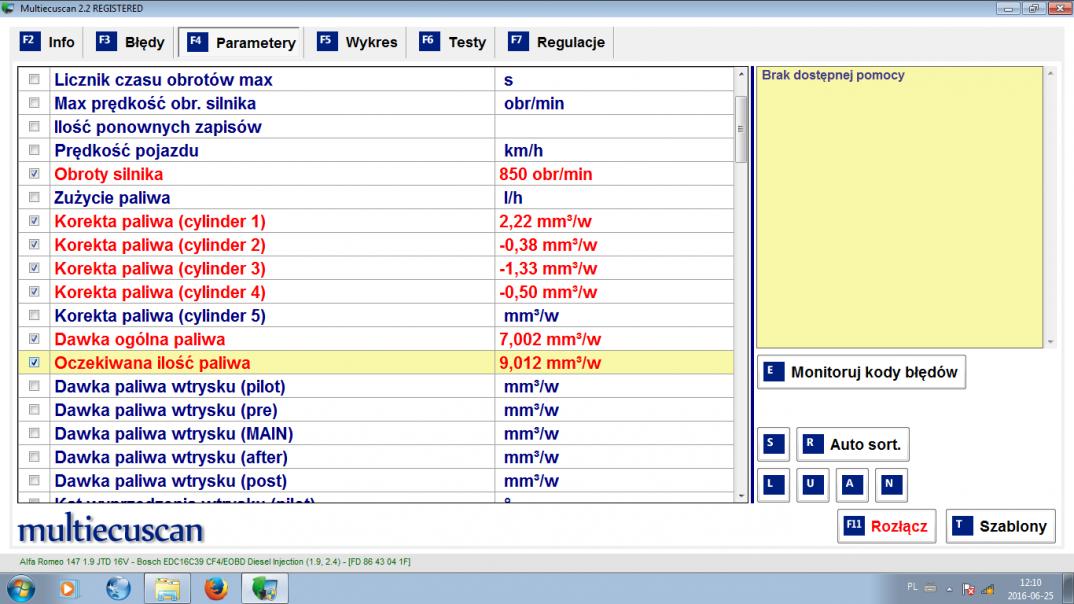

    Użytkownik Ogier Avatar Przemek147
    06 2014
    147 1.9 JTDm 16v 2007r Q2
    152
Nazwa:	2sdasdsa.jpg
Rozmiar:	110.5 KB
ID:	204273 Na ciepłym silniku. Przy dodaniu gazu korekty się poprawiają i jak spadnie na wolne obroty pierwsza korekta zrobi się np 0,8 i stopniowo rośnie do 2,5 w jakieś 2-3sek i tak się utrzymuje. Przy niskich temperaturach auto klepie że aż wstyd. Ktoś wie jak zaradzić? Wymiana końcówki 1 wtryskiwacza ?

  4. #2014
    Użytkownik Maniak resoraków Avatar łuk4sz
    04 2014
    159 2.0 JTDm (2021 -) 159 1.9 JTDm 8V 2010 berlina (2014-2018)
    919
    Na przytkany wtryskiwacz warto zastosować olej 2T.

  5. #2015
    06 2014
    152
    Stosowalem przez ostatni rok, takze t2 mi nie pomoze. Moze inny specyfik ? Ewentualnie czy ktos jest w stanie podac nr koncowki ktora bedzie pasowac do mojego klekota ?

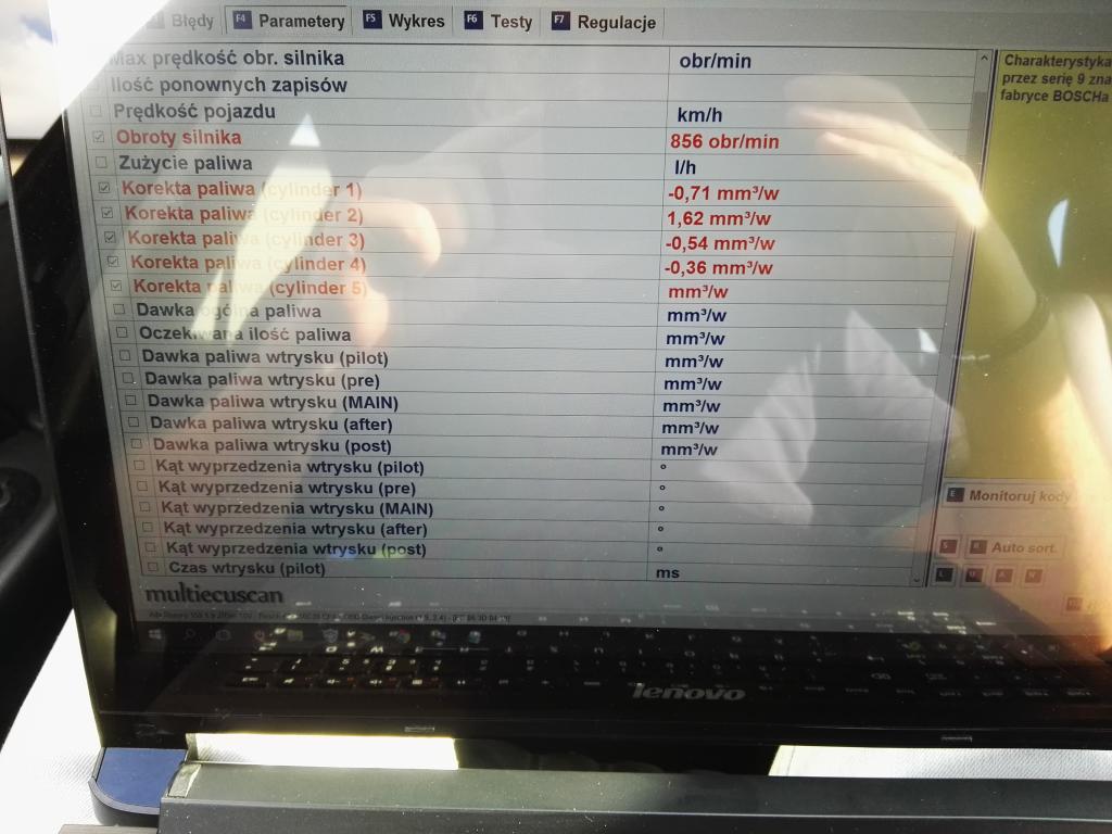

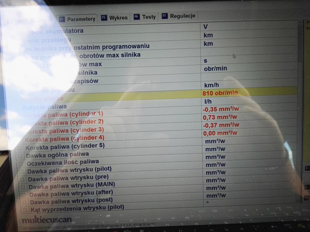

  10. #2020
    06 2015
    Oława
    Alfa Romeo 159 1,9jtd 16v 2007
    460
    koledzy nie mam pojecia o wtryskach,a od pary tygodni faluja mi obroty na zimnym silniku i trzesie lekko buda.Wczoraj wymieniony kompletny dwumas z sprzeglem i wysprzeglikiem.Klapy OFF,EGR zaslepiony,przebieg 118 tys jeden wtrysk kupiony rok temu.Czy te odczyty sa OK Kliknij obrazek, aby uzyskać większą wersję

ID:	204563Kliknij obrazek, aby uzyskać większą wersję

ID:	204564Kliknij obrazek, aby uzyskać większą wersję
