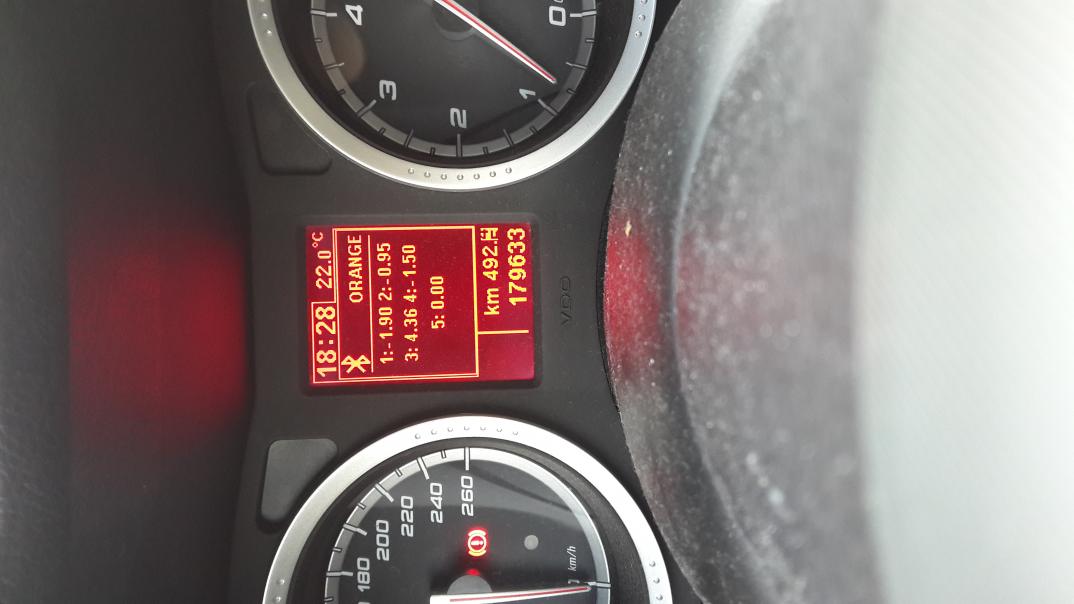

    Panowie u mnie korekty się pogorszyły... Jeżdżę już chyba 3 albo 4 bak na VPower Nitro+ + Archoil 6900-D MAX i nie ma poprawy. Końcówka na 3-cim do wymiany? Czy lepiej od razu cały? Mechanik doradza mi kupno jakiegoś używanego i wtedy podmiany... Co myślicie?

    Najpierw zamień wtrysk miejscem z innym, zobaczysz czy korekta pójdzie za nim. I skoro lejesz AR6900 to zatankuj zwykły ON.
    Btw. używany wtryskiwacz już masz, jak się zdecydujesz na grzebanie w nim to oddaj to serwisu na wymianę końcówki. Sama wymiana końcówki w garażu to nie zawsze skuteczne rozwiązanie.
