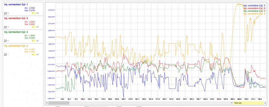

    A to moje korekty. Aktualnie żadnych dodatków do paliwa, czysty ON ze stacji Lotos. Zastanawia korekta IV wtrysku pod obciążeniem
    https://megawrzuta.pl/download/450ef...88dbcb15f.html
    Coś z tym robić, czy na razie w normie?
  4. #2434
    Użytkownik Rowerzysta Avatar PewienPan
    09 2015
    Suwałki
    Alfa Romeo 166 2.4 175 20v
    381
    Na moje oko jest okej, ale dla mojego oka nie ufaj

  5. #2435
    03 2017
    159 1.9 jtdm 16v
    2
    4 wtrysk miał wymienianą końcówkę 2 lata temu.
    Z archiwum mes'a widzę że rok temu 4 miała podobne wyniki.
    O co chodzi ?
