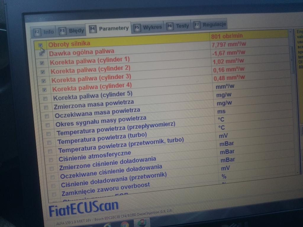

    Przewietrzyłem auto plus dodatek do paliwa, korekty na jałowym na ciepłym silniku. Jak korekty?Kliknij obrazek, aby uzyskać większą wersję

    Witam,
    Panie i Panowie mam problem, podłączyłem dzisiaj FESA do samochodu, bo ciężko odpala na zimnym, z tego co zaobserwowałem jest to jedyny objaw. Poniżej zamieszczam zdjęcie z programu, później wrzucę plik. Wyraźnie odstaje 3 wtrysk, a reszta?

    Na trzeci mocno odstaje. Reszta ok. Jak u Ciebie z klapami?
    Nie chcę straszyć, ale u mnie właśnie na trzecim zjadło klapę, biegli w temacie też potwierdzają, że często trzeci cylinder się urywa. Logi miałem podobne. Też jedynie ciężko odpalał, ale moc jako taka była. Na szczęście temat już ogarnięty - głowicę i turbo trzeba było zregenerować.
    Co nie znaczy, że u Ciebie to jest przyczyna. Ale coś z trzecim na pewno jest nie tak. Do sprawdzenia wtrysk i przy okazji kompresja. Chyba, że masz adapter przez świece, to ciśnienie sprężania można zrobić niezależnie od wyciągania wtrysku.
