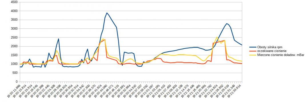

    mam problemy z korektami podczas jazdy, na postoju mieszczą się w normie+/- 1. Zauważyłem już jakiś czas temu że ciśnienie doładowania a oczekiwane ciśnienie mam rozjechane i wówczas korekty się zmieniają na +/- 2,5 niekiedy dochodzą do 3 przy około 2000 RPM silnika.
    Poniżej wykres:
Nazwa:	Wykres.jpg
Rozmiar:	48.6 KB
    Ciekawostka podczas wypalania DPF ciśnienie mierzone a ciśnienie oczekiwane jest na takim samym poziomie oraz korekty się wyrównują, do +/- 1,5.

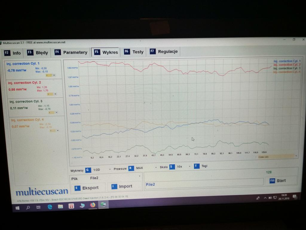

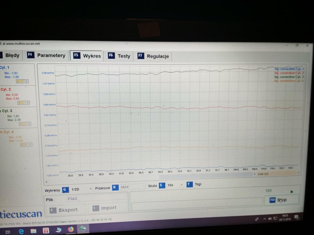

    Czy mam wyciągać wtryski i na stół?
    Rano po odpaleniu po 10 sekundach biały dymek po 2 minutach się uspokaja, ( choć to może wina turbo bo ciśnie mi olej wKliknij obrazek, aby uzyskać większą wersję
Nazwa:	2tys obr.jpg
Rozmiar:	79.3 KB
ID:	252410Kliknij obrazek, aby uzyskać większą wersję
Nazwa:	wolne obroty (1).jpg
Rozmiar:	71.1 KB
ID:	252411 intercooler) nie kopci przy wyprzedzaniu.
    Pierwsze ranne odpalenie i jakby chciał odpalić na 2 razy, już niby łapie i za chwilę dopiero odpala.
    Jeden wykres gdzie te linie są daleko od siebie to bieg jałowy, druga gdzie ta czerwona odstaje to 2 tys obrotów.
    Auto miało temp 90st. i światła, klima nawiew wlączone.

    Cytat Napisał jarecki82 Zobacz post
Nazwa:	2tys obr.jpg
Rozmiar:	79.3 KB
Rozmiar:	71.1 KB
    Mam podobny problem i podobne korekty tylko ten dym pojdzie chwilke jak złapie silnik...sprawdziłem przy probie dynamicznej i okazało się że wszystkie schodzą do zera tylko czwarty zostaje przy 1,44, ale na wolnych obrotach miałem 2 -1,80 a czwarty 1.60...po rozmowie z mechanikami którzy jak na moj gust nie nadają się do niczego oczywiście nie wrzucam tu wszystkich do jednego worka. po chipie u cinka i jego diagnostyce i po rozmowie z Tomkiem Krk wymieniam końcówkę 4 cylindra i profilaktycznie 2 wtryski wyciągnąłem już bez problemów zajęło mi to 30 min końcówki przyszły płaciłem za jedną oryginalną 160 zł. po wyciągnieciu wtrysków zauważyłem że koncowki na 2 i 4 cylindrze są czysciutkie jakby wymyte a na trzecim i pierwszym okopcone z lekkim nagarem (z doświadczenia wydaje mi się że to właśnie te leją ale może być tak ze tamte sączyste bo obmywa je nadmiar paliwa no nie wiem) wymienie je jak znajdę wiecej czasu
