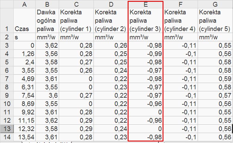

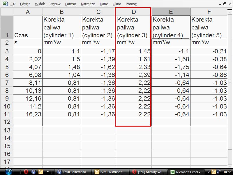

    Witam.
    Panowie mam kilka pytań po dzisiejszy sprawdzaniu korekt:
    Po pierwsze udało się zmienić kodowanie IMA (podłączyłem mój sprzęt spróbowałem i wyskoczyło WYKONANO ) i pojawiła się dziwna rzecz, a mianowicie po zamianie wtrysku 4 z 3 bez przypisania IMA korekty na wolnych wyglądały tak:
Nazwa:	korekty postój złe IMA.jpg
Rozmiar:	84.3 KB
ID:	112031 (na czerwono zaznaczyłem wtrysk który miał duże odchylenie na "minus")
    Po udanej operacji przypisania IMA korekty zmieniły się tak jak były wczesniej przed zamianą wtrysków miejscami:
Nazwa:	korekty na postoju.jpg
Rozmiar:	57.6 KB
    (jedyna dobra wiadomość, że korekta poszła ewidentnie za wtryskiem)
    No i teraz nie wie czy jak komputer jak ma złe IMA to może przekłamywać z pokazywanymi wartościami, czy też ktoś wcześniej robił już coś z wtryskami i może nie zostały nadane nowe kody i stąd te różnice?

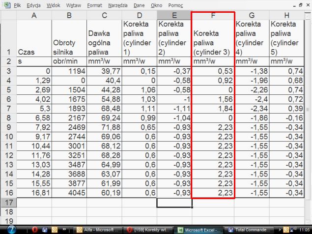

    Druga sprawa to korekty pod obciążeniem:
Nazwa:	korekty podczas jazdy.jpg
Rozmiar:	59.6 KB
ID:	112033 o ile wtrysk 3 (ten z najwiekszą korektą na minus) dalej ma minus tak wtrysk nr 4 ma duże wartośći na plus.
    Może ja źle szukam - które korekty brać pod uwagę te na postoju czy raczej pod obciążeniem. Przy tych pod obciążeniem ewidentnie jeden wtrysk idzie zyt mocno na plus ;(.

    A jak zmieniałeś 3 z 4, to podkładki pod wtryskami dałeś nowe ? Czy z odpowiednim momentem je dokręciłeś ?

    Cytat Napisał @sdero Zobacz post
    Podkładki były dawane nowe w sobotę - wtryski zamieniałem miejscami chyba w czwartek. Co do momentu to wszystkie są dokręcone niestety bez klucza, bo mój chyba coś się rozkalibrował bo daje zupełnie inne wartości w porównaniu do drugiego który niestety ma zakres tylko do 25Nm.
    Ale przed zamianą i ogólnie jakikolwiek ruszaniu wtrysków korekty były bardzo podobne (wtrysk nr 3 w danych poniżej)
Nazwa:	korekty przed zmianami.jpg
Rozmiar:	90.3 KB
    jak również tuż po wymianie podkładek jeszcze przed zamianą wtrysków:
Nazwa:	korekty po wymianie podkładek.jpg
Rozmiar:	77.0 KB
    Ale czy myślisz że warto przyjrzeć się temu wtryskowi który pod obciążeniem idzie w dużą korektę na plus.
    Najpewniej byłoby zapakować wtryski i wysłać do sprawdzenia ale w obecnej chwili nie mogę pozwolić na odstawienie auta na dłużej niż jeden dzień ;(.
    Może w przyszłym tygodniu dam je do sprawdzenia u mnie w mieście - pewnie mają tylko EPS-200, ale da to chociaż pierwszy pogląd.
