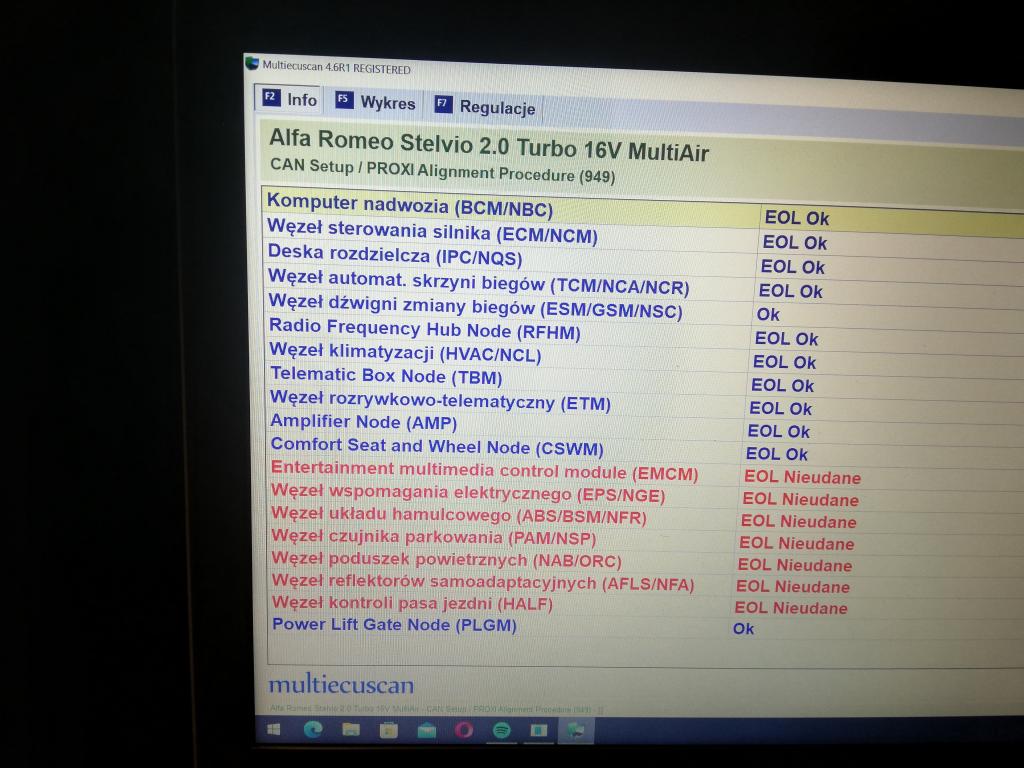

    Kabelki mam. Błedy błedy są nowe. Proxy w Alfa obd dochodzi do mudułu rozrywki i wysypuje się. W multiecuscam przy proxy mówi mi, że interfejs elm327 jest za wolny. Błędy widzę, mtcu w module Body.

  2. #892
    Ghibli'20, Giulia'18, Tonale'23, Spider'99
    10,670
    mi z moim ELMem AlfaOBD zawsze wywala się na module Airbag wiec to niekoniecznie coś znaczy. Normalnie korzystam z MES Multiplexed z CANtieCARem. W MES wybierz ostatni z listy ELM (high speed) jeśli to kabel na USB - taki co mam na BT od razu pisze że za wolny.
    Błędów dużo, podekoduj sobie dokładne opisy dla błędów BCMa, może coś Ci przyjedzie do głowy. Część błędów jeśt choćby od wywalonego proxi. Warto też może u kogoś na sprawdzonym sprzęcie spróbować. Ja doświadczeń w naprawach nie mam większego niż to co czasem przeczytałem czy z rozmowy wyszło, wiec nie podpowiem wiele.

    Proxy w MES takie błędy. Może brak jest jakiegoś zasilania wspólnego dla tych modułów a nie wiem gdzie może być jakieś zabezpieczenie tych modułów. Skąd można pobrać schemat?
    Udało się połączyć.

    wywaliłeś proxi na ETM to i reszta modułów które idą w proxi po są EOL Failed - norma. Jak wywalisz np BCM (a np w MES proxi losowo lubi wywalic któyś moduł raz na czas), to masz całą stronę modułów na czerwono. Te moduły skoro są widoczne to mają zasilanie, jest tylko EOL failed, gdybyś usunął fizycznie a miałby być w proxi, to miałbyś Removed zamiast
