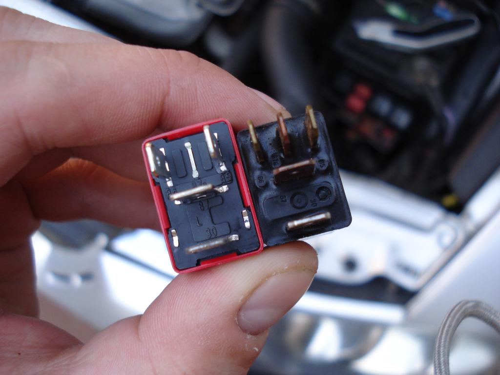

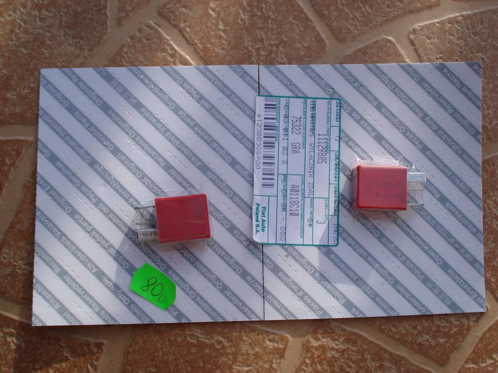

    Wymieniłem przekaźniki na oryginalne i teraz wszystko wygląda cacy. Muszę jeszcze je poukładać w należytej kolejności jak wskazuje schemat pokrywy. Koszt przekaźników z FAP - 80 zł/
    Widać różnicę, Oryginał ma tylko 2 piny pionowe, zamiennik 3 i jest mniejszy i nie rozbieralny.
    Teraz powinno być ok.

    To poczytaj ten temat od początku to się dowiesz jak to sprawdzić.
