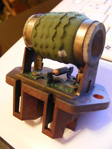

    Użytkownik Świeżak Avatar jarzyn
    06 2011
    Zabrze
    166 3.0 03, była 156 SW jtd
    244
    U mnie opornik wygląda chyba nieźle
Nazwa:	DSCF5612.JPG
Rozmiar:	53.7 KB
    Widać tylko zielony osad, ale on chyba nie powoduje braku styku. Jak mogę (będąc zielonym z tego tematu jak ten osad) sprawdzić czy wszystko rzeczywiście ok? Jeżeli bezpiecznik termiczny walnięty, to czy mogę podpiąć jego dwa końce na "ostro" i sprawdzić czy hula?
    A uzwojenie? Podłączyć coś do jednego wtyku i sprawdzić czy na drugim wychodzi (np. napięcie) ?:p
    Dodam, że przekaźniki są dobre, bo jak je zamieniałem to drugi bieg zawsze chodził a pierwszy nigdy. Z klimą normalnie kręci na dwójce. Help
