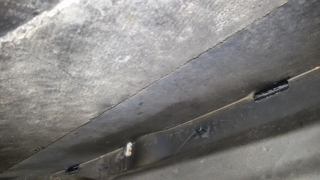

    Cytat Napisał paweltbu Zobacz post
    one sa pod ta uszczelka gumowa?
    Tak, również takie szerokie szczeliny na ok. 3cm. Odciągnij lekko uszczelkę, nawet nie zdejmując jej.
    Widok od otworu głośnika;
Nazwa:	20170918_180812.jpg
Rozmiar:	79.0 KB
