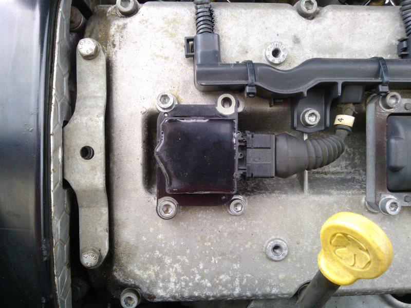

    Ponieważ okazało się, po konsultacjach z pracownikiem motointegratora, że do końca to nie wiadomo czy to jest zamiennik a że nie mam oddziału intercars w mieście, a także nie chciało mi się ryzykować z tym zamiennikiem by jeździć i gdzieś w świecie odbierać/oglądać, to padło na cewkę fiat/lancia 20V. Założona i działa

    Nie, nie pasuje mocowanie, u mnie tylko jedna śruba pasuje ale z góry też trzyma. Coś takiego:

    Cseréje után motor ładniej pracuje ? nie czujesz na kierownicy na luzie zadnego trzesienia?

    Niebo, a ziemia, oryginalna cykała od czasu do czasu i telepało wydechem i motoriem wtedy. Na FÁK tylko się nasilało.
