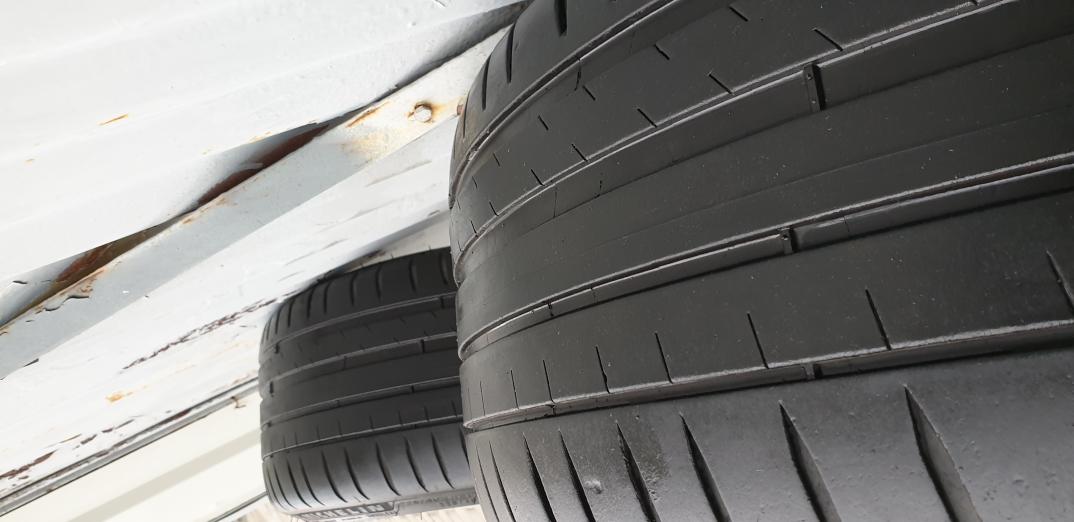

    Juz kiedyś pisałem - miałem w Giulietcie 225/40 R 18 PS4 2 komplety i ..nie polecam- słaba trwałość i mega głośne. Owszem trzymanie super ale opony mają problem z trwałością - a silnik to tylko 120 konna TB jeżdżona w 90% po trasie.
    Patrząc a jakim tempie znikają opony w Stelvio to PS4 nie dojechałbym do 20 tkm.
    tak wyglądały przednie nieco po ponad 20 tkm
Nazwa:	20190509_180838.jpg
Rozmiar:	56.4 KB
    Cytat Napisał HitTheRoadJack Zobacz post
    Panowie, bardzo dziękuję!
    Już nie mam żadnych wątpliwości, że koła się zmieszczą.
    [MENTION=72470]Trevor[/MENTION] - efekt po wymianie... Sztos! Piękne!
    A jak Panowie wrażenia trakcja/komfort po wymianie na 225/255 ?
    PS: Planuję założyć na Koniczynki opony Michelin PS4
    J
    jak robisz 5 tkm w sezonie i nie przeszkadza Ci hałas jaki powodują to polecam. jak więcej to po 2 sezonach będziesz szukał opon.
