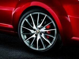

    Rozglądam się za felgami do MiTo. Znalazłem takie które wpadają mi w gust:
    Zauważyłem, że montuję się je do Grande Punto, gdzie ten model Fiata ma rozstaw śrub 4x100.
    Dane felg:
    NOVITEC Typ N8 7,5x18J ET35
    Punto na wspomnianych felgach:
    Dane śrub dla Alfy Romeo MiTo X6
    symbol z eper: 11294235
    rozmiar śruby: M12 x 1,25 x 25,5
    Sprawdziłem również dane techniczne seryjnych felg:
    symbol eper: 50903239
    Rozstaw śrub; 4X98
    Średnica: 7,5J x 18
    Odsadzenie: ET 42
    Aktualnie posiadam felgi "półksiężyce" + dystanse 17mm na tył.
    Rozstaw śrub: 4x98
    Średnica: 7J x 17
    Odsadzenie: ET 39
    Otwór centrujący 58,1mm
    Potrzebuje porady jakich śrub pływających użyć oraz opinii czy jest to bezpieczne rozwiązanie. Tak jak wspomniałem mam delikatny dystans z tyłu (17mm)
    Pytania:
    1. Czy jest to bezpieczne?
    2. Jakich śrub pływających użyć?
    3. Jaki otwór centrujący ma Grande Punto a jaki MiTo?
    Dalsze pytania pewnie wyjdą w trakcie dyskusji

    Bezpieczne
    Śruby 10.9 twardosc jak sie nie myle
    Fiat ma otwor jak kazdy fiat czy alfa 58.1
    Chyba ze mowa o cromie i 159 tan inny ,ale nie robi to przeszkód
    Kupuj i zakładaj

    Mito jest na bazie Punto, powinno byc Plug & Play. a tak nawiasem mówiąc podesłał byś foto jak mito siedzi na tych 17 z dystansami.
