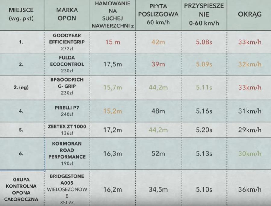

    Test przy 20 stopniach, nie są to upały, ale jest ciepło, jeździ się w takich warunkach na letnich.
    https://www.youtube.com/watch?v=Udy1I0ddXs8
    Wielosezon (Bridgestone A005) wygrał w hamowaniu na mokrym ("płyta poślizgowa") i jeździe po okręgu. W hamowaniu na suchym całkiem nieźle.
    Wrzucam screenshot z filmu, widać tu wyniki testu:

    To widziałem, ale jest tu tylko jedna opona.
    Jeszcze znalazłem coś takiego: https://opony.rezulteo.pl/blog/nowos...przez-tcs-8518
    Ale nie ma ani tabeli z porównaniem ani nic, choć opis pokazuje tutaj, że przy hamowaniu (26 stopni temp.) były drastyczne różnice, czyli co innego niż wynik tego co wklejałeś powyżej.
    Stąd fajnie, jakby w końcu pojawił się jakiś większy test i kilka opon całorocznych i kilka letnich + temp. ~30 stopni.
